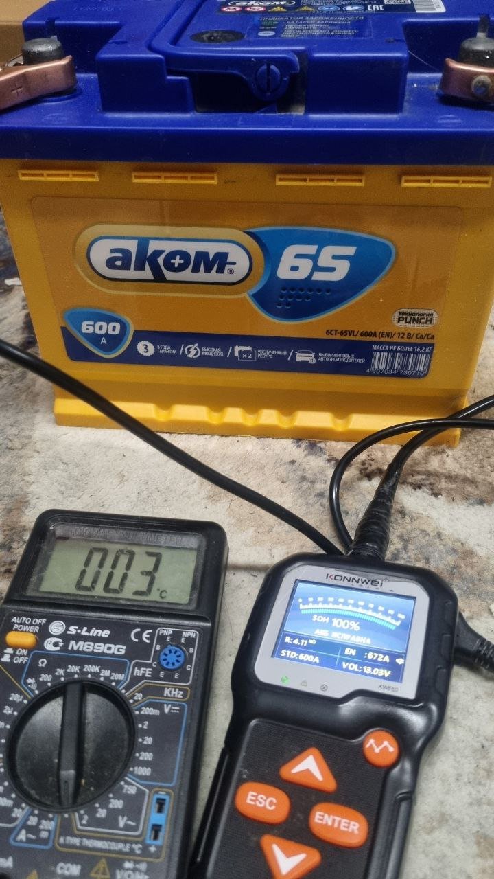

1 час назад, User_565 сказал:
вы их готовить не умеете просто:
Поясняю фото:
в тетьради записи в каком был состоянии, в мороз оставили свет вклюбченным, не знаю когда заметили но как заметили сняли принесли, плотности 1.10, поставил на заряд, рост плотносчти видно, отстоялся пару суток, стоял сутки в холоде около нулевом, специально мультиметр включил, дл особо неыверующих могу термопару к клемме прижать и сделать фото, аккумулятор 11.22 стоит на калине
Что еще надо от аккумуляторов?
а вот всякие какашки вроде бош панасоник альфалайн и т.д. рядом не стоят..

20 минут назад, User_565 сказал:
Первый аккумулятор АКОМ сдох через 1.5 года, всего. Не принимал заряд. На автомобиле кипел. Через раз заводил авто. Под нагрузкой напряжение проваливалось в тар-тарары. С тех пор у меня неприязненное отношение к этой срани.
а как же гарантия? обращались хоть? на обычный 2 или 3, на ефб 4 года..
