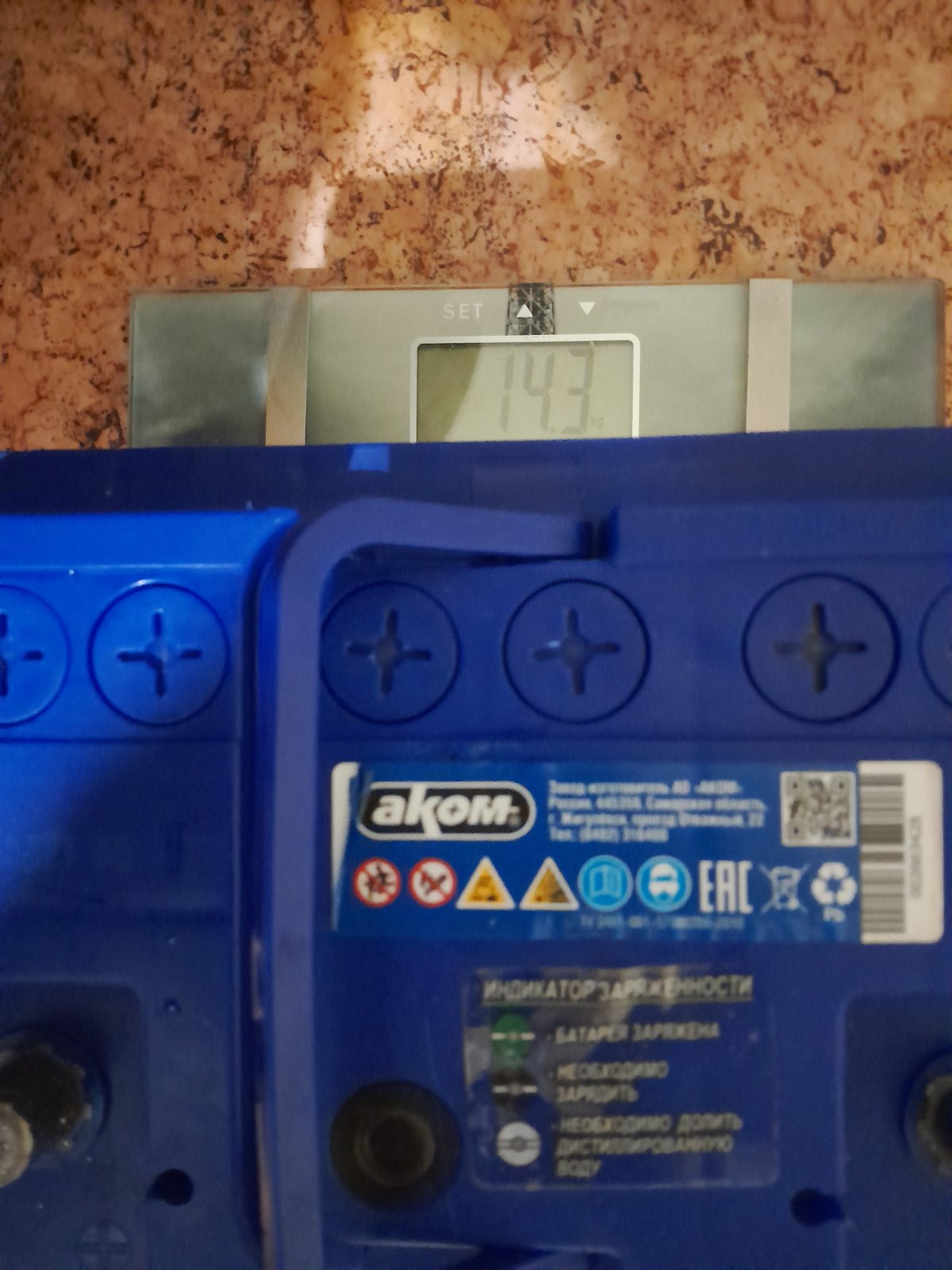

не обратил внимания, так посмотрел по-быстрому и вернул курьеру
soh 94%

Я уже давно на SOH не смотрю) То, что Вам принесли, не тянет на Reactor 62 (выше параметры 55-го пр-ва этого года). Либо переклейка этикеток, либо брак (но вес даже у брака останется).
Изменено пользователем wrighty
Либо весы отрицательные

Вместе с тестером? Почему и интересно НРЦ, может сильно разряжен, но вес...

опять начнаете придумывать то, чего нет. весы показывают правильно. Или может у меня и блины к гантелям не по госту, отрицательные.
Тут уже проскакивали сообщения, что попадались с весом 14.9.
image.thumb.png.6108f3962ba0b57f2f76b0e8696dd535.pngimage.thumb.png.a691514462c2a217e2708c070eea0261.png

Дату пр-ва АКБ не смотрели?

не стал смотреть. На всякий случай - продавец АКБЕРИ (на озон и вб)
вот нашел
в комментариях месячной давности -14.7 у человека
Изменено пользователем iamgreen

11 часов назад, wrighty сказал:
