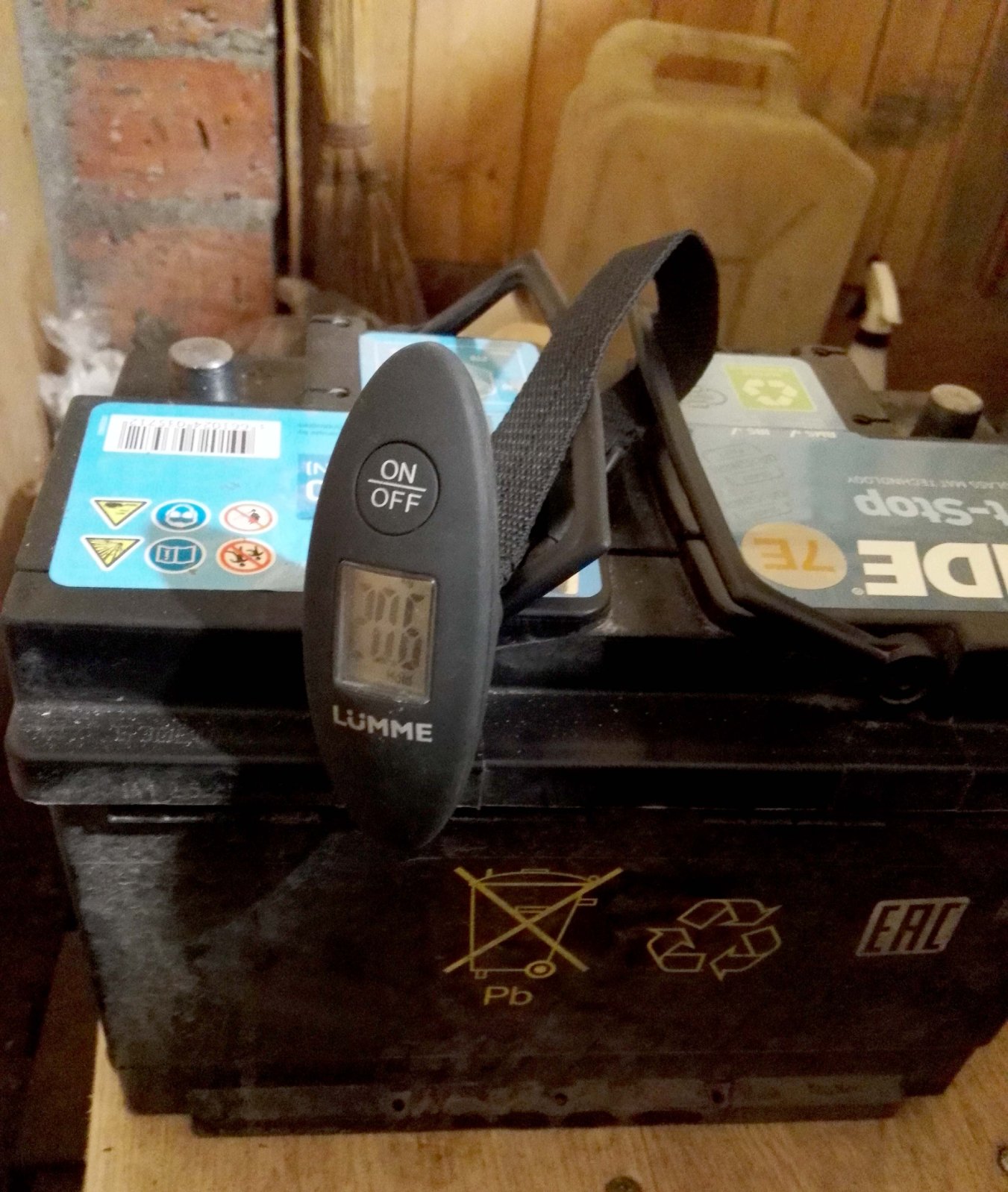

Весит!
User_565 аком бэушный?
Только что, СЕРАФИМ сказал:
Свежий, годовалый. Так я его и новым взвешивал и сейчас взвесил.

1 час назад, krufel сказал:
Тут воды тупо недолито, грамм 250. Я в свой 130 мл долил :)
18 минут назад, User_565 сказал:
свой 130 мл долил
Сразу в новый ?
15 минут назад, СЕРАФИМ сказал:
Сразу в новый ?
Нет, спустя год. Но с новья там не по верху был уровень, а где-то на 3\4 в каждой банке

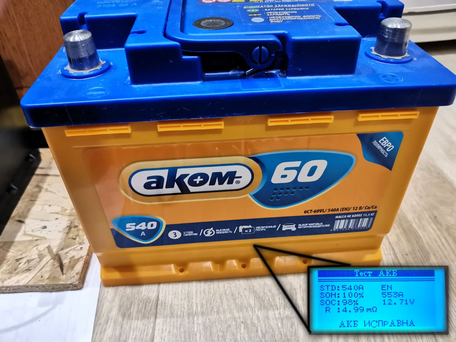

Таким я его взял в магазе Все инстр. (Рис.1)
А такой он стал спустя год (Рис.2). Я его покачал в прямом и переносном смысле. Режим у моих АКБ не позавидуешь.
Раньше поездки были редкие но на длинные дистанции. А теперь езжу еще реже и на короткие дистанции, в основном в булошную :D
