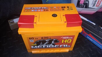

Как то видел я медведя раскаленного до красна-страшное зрелище:DПохоже КЗ
