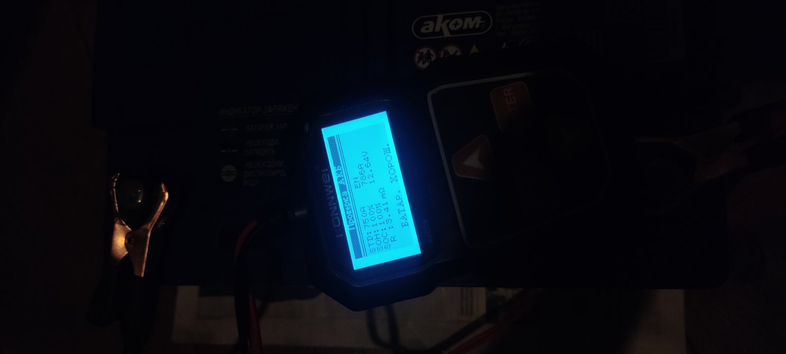

Купил в итоге Аком 75ач efb.
По цене интересно вышло, с учётом сдачи старого аккума, промо-кода и кешбека аккум вышел за 7150р.
И ещё 450 бонусов дали на последующую замену масла или покупку расходников.
Итого 6700р. С учётом бонусов и скидок,
Что вполне гуманно по нынешним временам.

сеть шинсервис, посмотрел в каком магазине есть 2 и более шт, оформил заказ, из двух имеющихся в наличии выбрал самый шустрый
Привёз домой и поставил на до заряд.

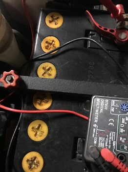

Надоели мне потеющие пробки на моём 4-летнем Bars. Проездил я 1,5 года с потеющими пробками. Ещё год назад мне тут говорили поменяй его, советовали INCI AKU, SF Sonic, Aline, в прошлом году цена на них была в районе 8 тыс. Вчера вечером открыл капот, а с вентиляционных отверстий аж булькает, это было последней каплей. Сегодня заехал в магазин за INCI AKU, SF Sonic, Aline, цены на них сейчас 10 +-. Продавец сходу сказал что вчера привезли свежую Furukawu в размере 75D23L, производство май 2024. Посоветовал задушить жабу и взять его за 13,5 тыс. Взял и уже поставил. Буду наблюдать. На фото вчерашние замеры Bars, гена выдаёт 13,9 В без нагрузки, 13,8 В с нагрузкой. Как только заглушишь 13,1 В, с утра 12,4 В. Я думаю 4-х летний Bars устал.

Фурукава - хороший выбор. Только с завода идут недозаряженные. Их, желательно, погонять на внешнем заряднике недолго, взбодрить.
Зарядное напряжение вашего автомобиля - низковато. Возможно стоит проверить генератор.... Ниже 14в - ненормально...

При проверке выдал 12,6В без нагрузки, под нугрузочной вилкой 11В. Сказали заряжен, ставь и не парься. С утра, после запуска напряжение 13,9-14 в бортовой сети по ELM, после часа поездки падает до 13,2 Наверно реле-регулятор что-то регулирует. После ночи, с утра на клеммах 12,7. А главное сухо вокруг пробок
