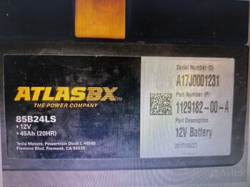

Через фотик, вышло.

Вот смотри , этому через через месяц будет год. Не заряжался.

krufel вот такой и придет скорее всего.
Брать что ли подобный? Может Делкор, он правда дороже, будет посвежее
Не факт. В этом магазе, где его сфотали по моей просьбе, продажи не ахти по году в среднем.
9700. И скидка на бу всего 500р. Но это Питер.
