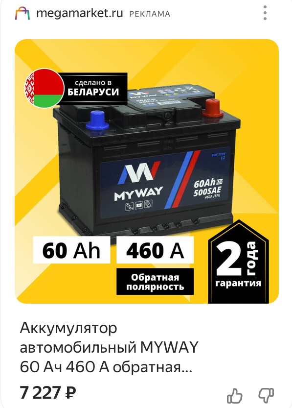

Вообще стыд потеряли:
А ведь кто-то купит, поставит и будет радоваться, потому что:
- а-аккумулятор
- б-белорусский
- к-красивый
- л-лёгкий.
Изменено пользователем Dimmy

У каждого свой way :D
