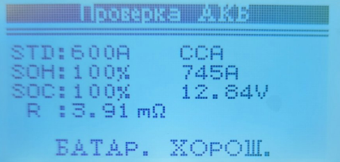

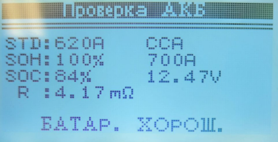

На следующий день, после установки АКБ на машину, сразу после короткой поездки, на машине по городу, после включения на 12-15 секунд ближнего с дальним света. По факту STD: SAE 620A, ошибся сначала.
Через два дня отстоя машины после этого и включения света на 12 секунд.
Позже, через два дня после 2,5 часовой поездки по трассе, померил тестером напряжение 12,68В. Включать свет, чтоб делать замер тестером не захотелось:). Думаю, что турки могли ошибиться и написать SAE вместо EN. SAE у них только на азиатских моделях, на основной продукции стоит EN.
Изменено пользователем SL1
1 час назад, SL1 сказал:
Не ошиблись, у SAE(американский гост) и JIS(японский гост) одинаковые параметры проверки тхп.
26 минут назад, krufel сказал:
Картинку выше посмотрите и все станет ясно. На D23 стоит SAE. Американских моделей с болтом не видел в номенклатуре.
