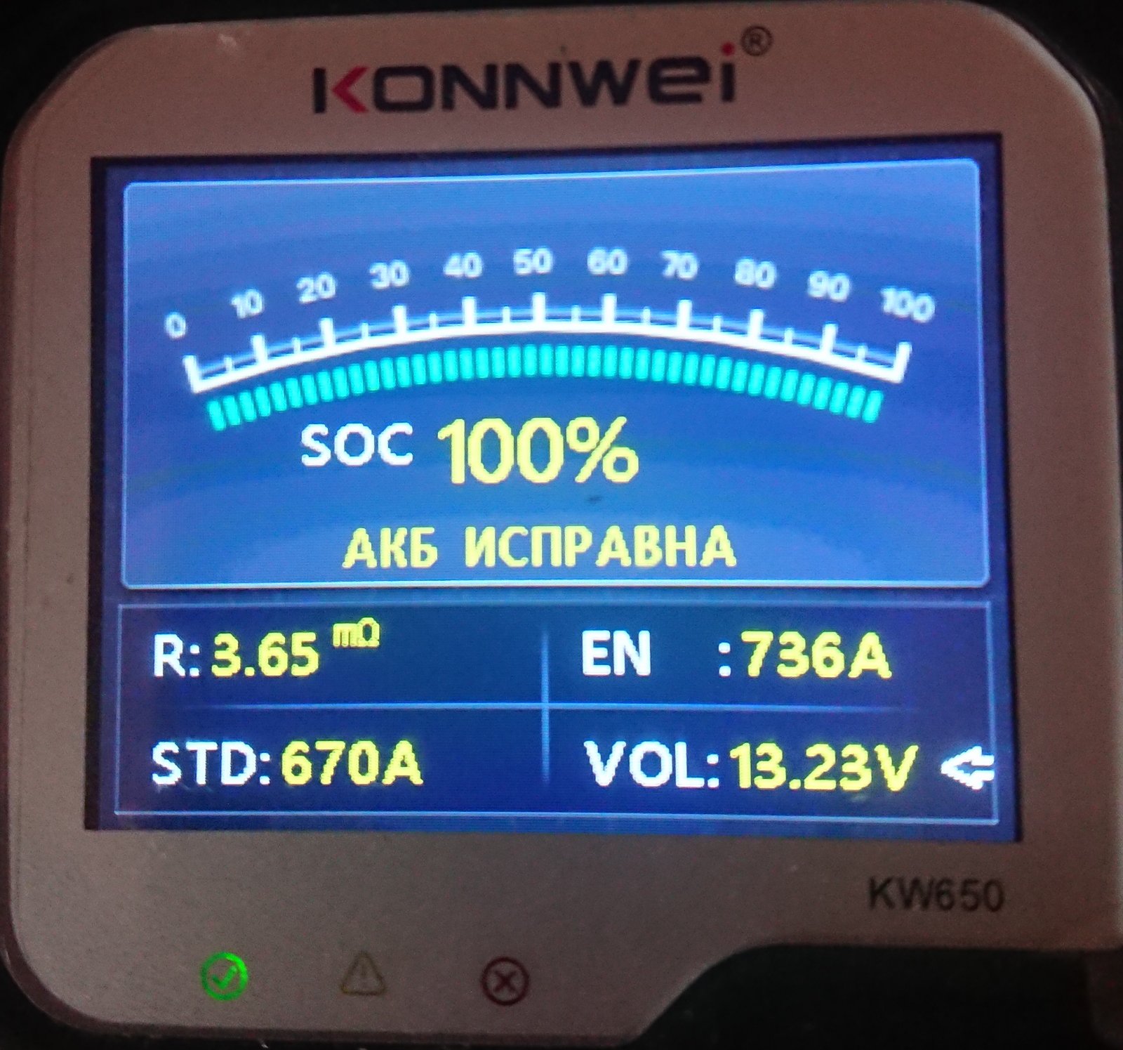

А я предложу Аком +EFB, пока у меня к ним нет вопросов - этикетку превосходят. Ниже данные Аком +EFB 65 пр-ва 09.22, до этой весны не знавшего стационарного заряда. Первое фото снятого с авто после отстоя, второе - после обслуживания с отстоем 10 ч. По плотности тоже все хорошо 1.275 -1.28.

8 минут назад, wrighty сказал:
Попугаи показометра это хорошо, но конструкция/материалы акб и реальная эксплуатация и это дургая история.
Я тоже подвргся лестным отзывам по тестам Виктора и показателям тестеров, и себе аком взял, но потом отбросил внешнее влияние и эти попугаи и продал его взамен его корейский взял, т.к. до этого был положительный опыт использования массмаркетного корейца.
По показометрам и татарские Елабы топчик, и я полагаю это небезосновательно одни из лучших российских батарей, только очередей за ними нет. В нашей палестине они пылятся на полках никому не нужные, да и тут их не хвалят любители тестров.
 Так и Алькоровские Медведи априори должны быть топчиками, но так же не популярны.
Когда берешь корейский или турецкий массмаркет, то опнимаешь что получаешь номральный современное изделие, даже корпуса тактильно и по прочности лучше. Понимаешь без тестеров что купил вещь качественную.
Изменено пользователем Buran
3 минуты назад, Buran сказал:
Я тоже подвргся лестным отзывам по тестам Виктора и показателям тестеров, и себе аком взял, но потом отбросил внешнее влияние и эти попугаи и продал его взамен его корейский взял.
Ну не только попугаи, но и плотность, благодаря наличию пробок можно проверить, да и с возрастом - воды долить без сверления.
