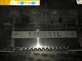

Куплен в январе 2019, заменен в январе 2023
251939183_2019-01-0816_55.49-1.thumb.jpg.647c470f44060f695cdd4879a46595f9.jpg953697843_2019-01-0816_56_46.thumb.JPG.4cd391cfcef1dbfec26e99241a281582.JPG2033527349_2019-01-0816_57_06.thumb.JPG.6c6f54f0d91483cece01b78c18722c55.JPG

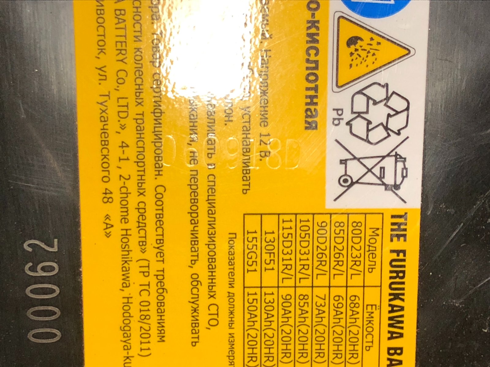

Дата выпуска 06.09.2018: 289036389_2019-01-0922_08_52.thumb.JPG.6b491926a09ad0641c5587a2b2ef752f.JPG
Куплен 08.01.2019: 681121406_2019-01-0816_36.48-1.thumb.jpg.c7530e81d05e15138f934f1fd6b64f96.jpg

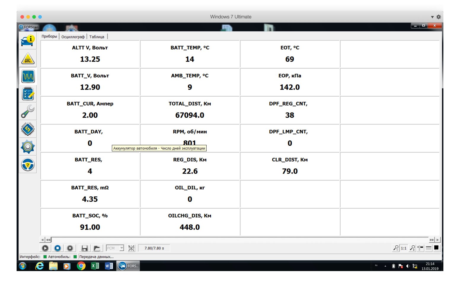

Заряжен и установлен в авто 13.01.2019: 1606862283_Windows7Ultimate2019-01-1321-14-35.thumb.jpg.e18c3069a8dd07417a29ef20762d94da.jpg

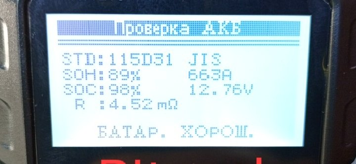

Замеры годовалого:
IMG_0194.thumb.jpg.e286d82a06c6a3b6423f017a4fd984b5.jpgIMG_0224.thumb.jpg.e1ec16bf6ad81ec4760c482b8914f15c.jpg

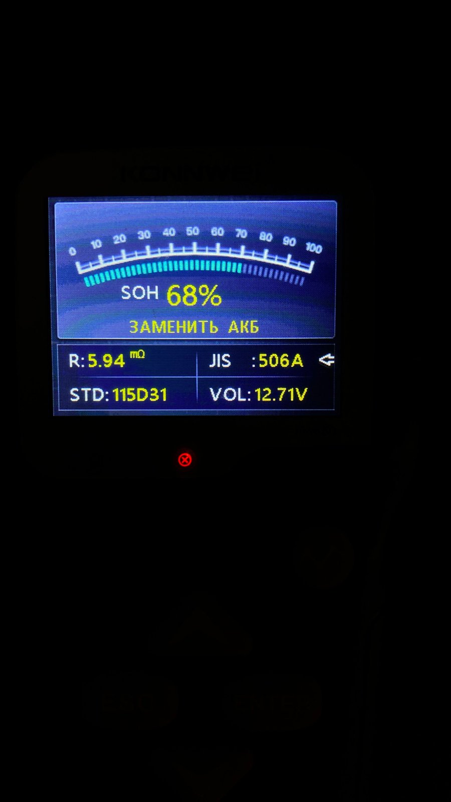

Замеры за месяц до списания:
Да, дела...деградировал конечно, не то что бы прям хана ему, но все же
В принципе с такими показателями будет авто запускать, можно еще год-полтора поездить:)

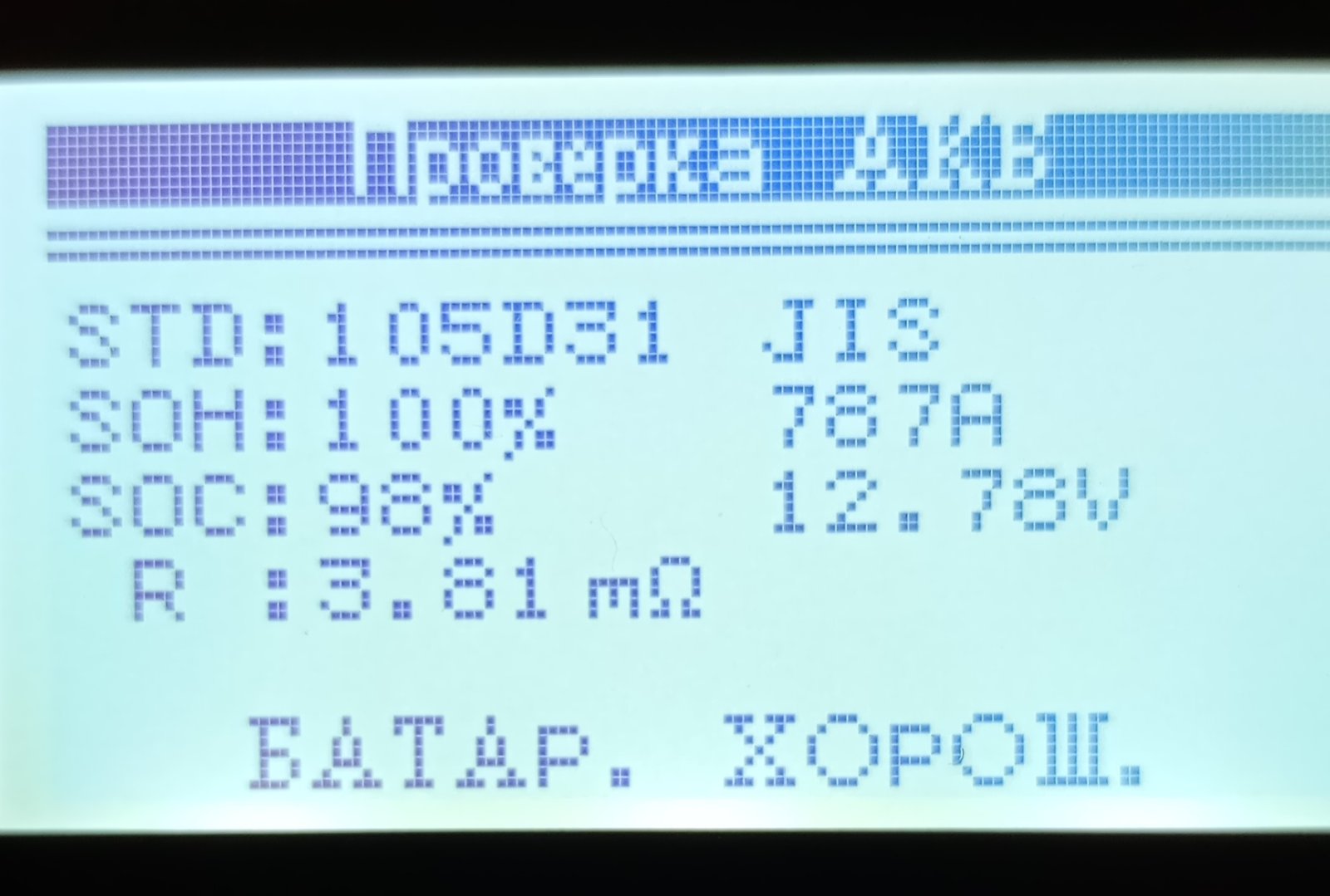

Замер из коробки, сразу после покупки
А вот в D23 корпусе "подкачал", показывает свои параметры по заводу (650А) и все:)
Это уже после заряда фото, а покупал его старше 6мес(напряжение упало уже ниже 12.5V), видимо от этого и результат
