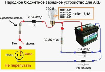

23 минуты назад, kap сказал:
Вот несколько упрощенная схема... А вы 16В...
Плисс, а зачем диод на 6А, если ток больше 0,02А не поднимется ???
