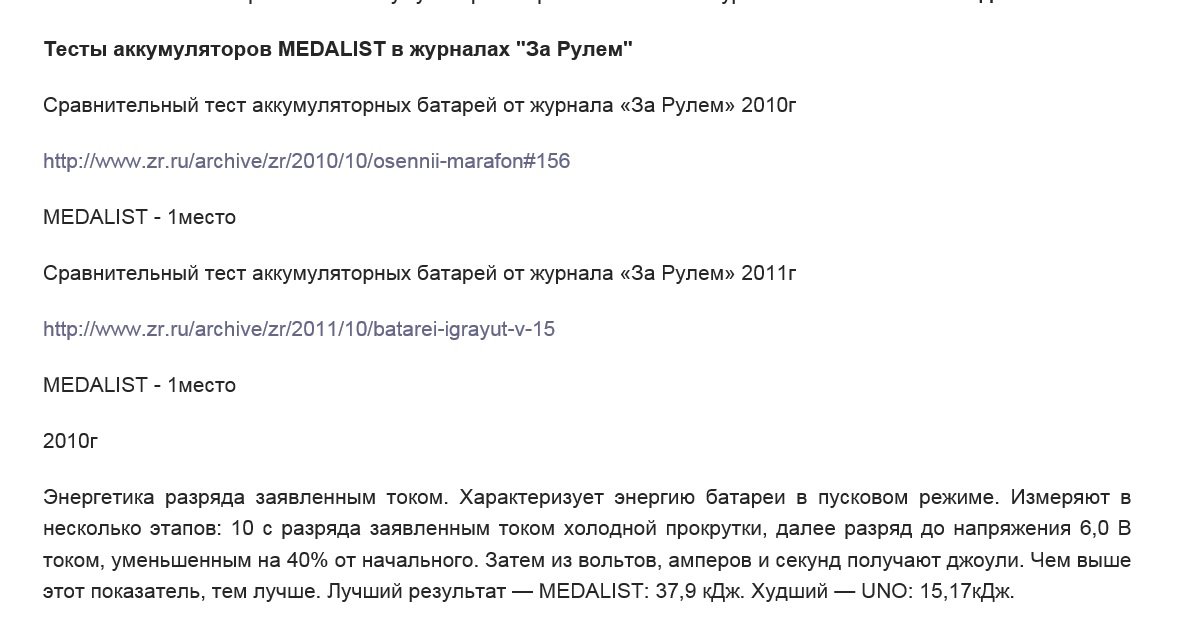

Последний тест аккумуляторных батарей журнала "За рулем"  параметр цена/качество с огромным запасом вывел на первое место тюменскую батарею. 2018 г. - 1  место;      2017г.- 2 место;     2016г.-1 место;      2015г.-1место;   2014г -1место "Varta" -  такова статистика!
последний раз я доверился "за рублем" лет 10-12 назад, у них "медалист" крыл всех  как бык,  впух разумеется с покупкой победителя тестов... сам виноват
2009 - Varta ,     2008 - Bosch ,    2007 - Mutlu,    2006 - Varta.
пгошу не пинать сильно... ошибся на годик

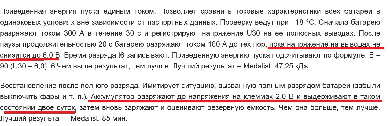

вы мне загадочно транслировали про отличия технологий и сплавов в изготовлении пластин  и что? в ваших ссылках свинец и диоксид его, а вы думаете в стартерных по другому?
аккумы из ваших ссылок допускают ток разряда 1000А скромненько так :D, тяговые для малых токов
и картинку про глубокий разряд извольте глянуть  , особливо отметим, что издеваются на стартерными батареями1226323749_.thumb.jpg.4f43904344261d268f1732989e0c68a0.jpg
