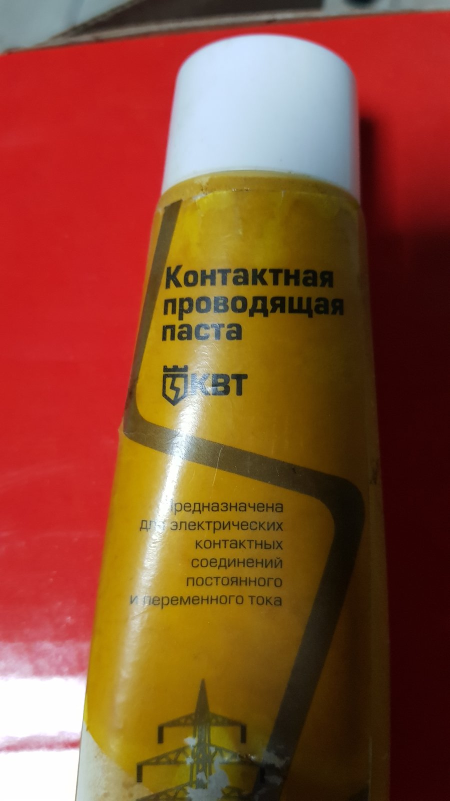

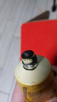

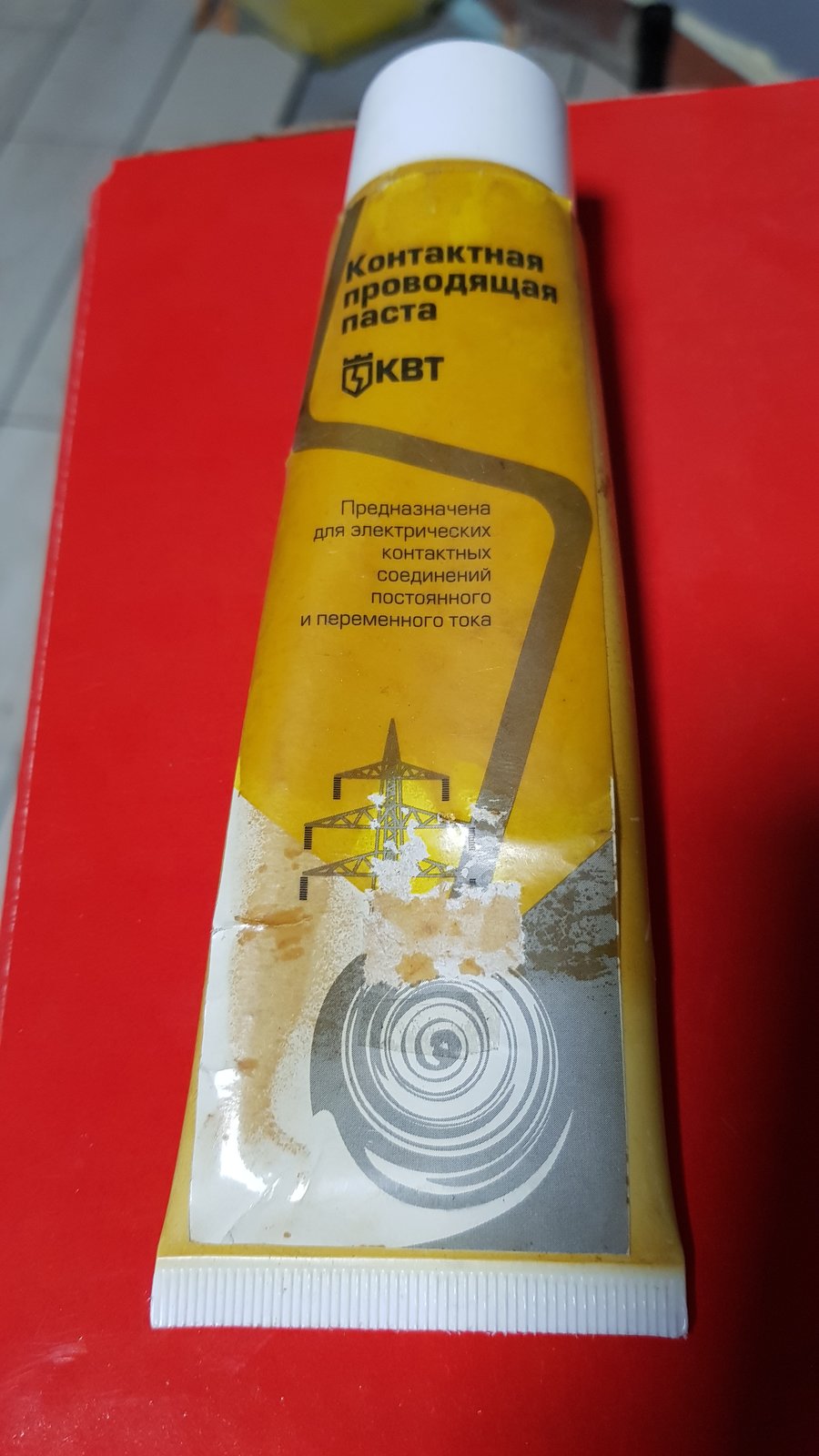

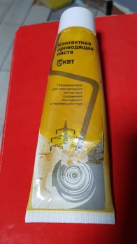

Alex78 скидываю фото тюбика контактной проводной пасты которой я помазал заземление на фазенде , что бы контакт не пропал и ржа не появилась , попробовал мультиметром проверить появиться ли сигнал , намазал на концивики мультиметра пасту , сигнал появляется при толщине смазки примерно в 1мм до касания концевиков мультиметра , на запах паста как литол примерно , по цвету как будто в неё графит добавили , в реалии состав мне конечно не известен
