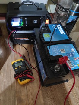

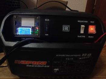

У меня есть два зарядных устройства, одно кедр авто 4а. Но у него нет настроек ручных, а мне для AGM нужно константное напряжение. Поэтому я замодернизировал второе зарядное, которое по природе своей простое, трансформатор и диодная сборка. Установил модуль регулятор тока и напряжения + улучшил охлаждение добавив в корпус большой кулер на 12 вольт. Первые сутки в работе проверен, пока отлично.
