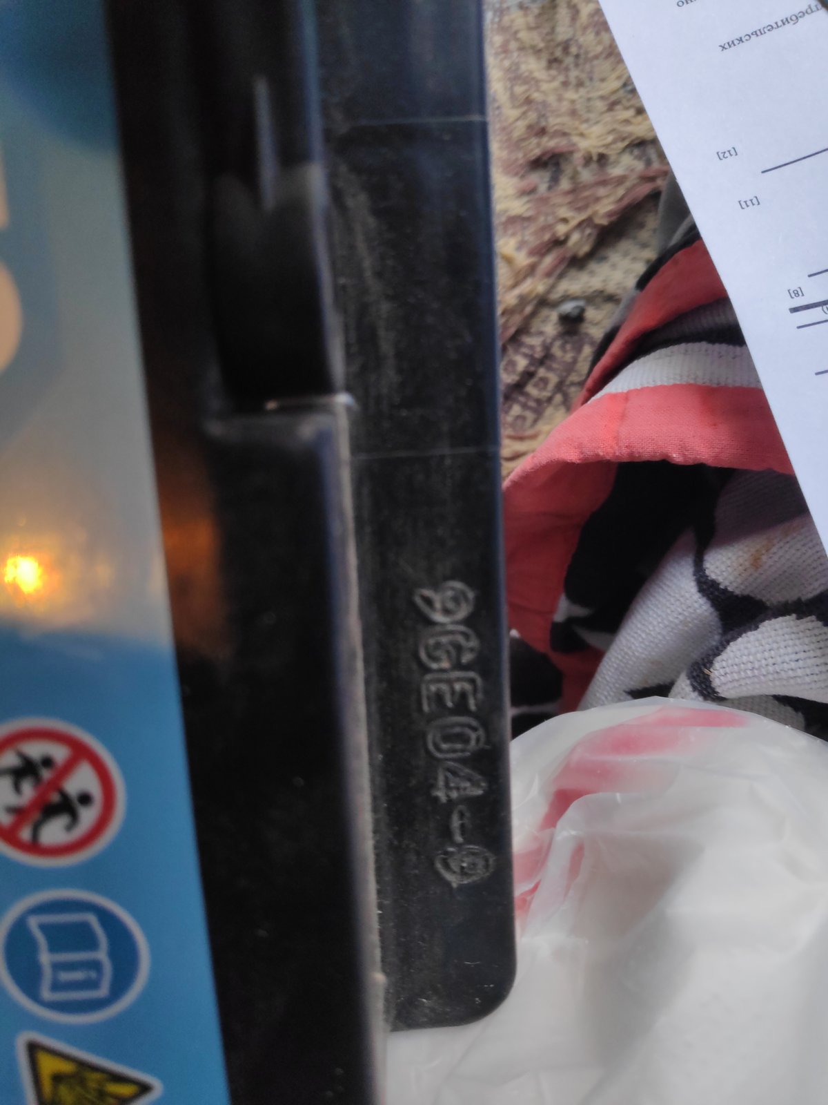

Вот на днях пришла акб Exide AGM артикул EK700 емкостью 70а/ч. Купил с центрального склада автодока. Судя по обозначению на корпусе производства июль 2019 года. Наклейки с датой сверху нет. Напряжение в магазине показало 12,68, как то маловато, хотя надо посчитать саморазряд. Обязательно сейчас его заряжу по полной согласно инструкции.
Использование аккумулятора будет на дизельном двигателе с вебастой в сибирских условиях и большим количеством коротких поездок. Полный пакет так скажем)) но и уход будет конечно, буду раз в три месяца проводить полный дозаряд. Осталось с зарядными устройствами разобраться.
