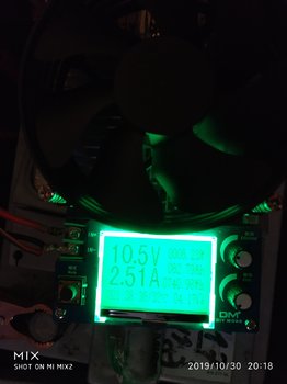

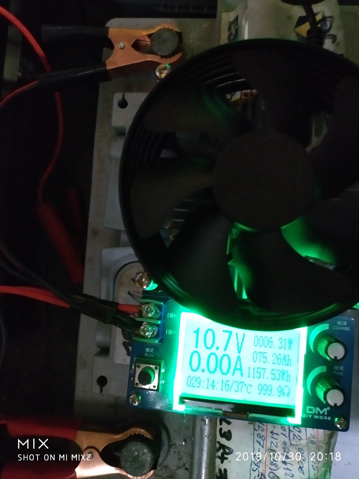

Восстановил два Агм Варта 60 и 70 17гв (сданные в утиль после заморозки в конце зимы) основным зарядом 15В и 6-7А до 0,2А и дозарядом методом малых токов 16,5в и 1,2-1,4а до паспортных Ач и А. Доливка стекломатов дистиллятом до зеркала. Никакого терморазгона.
На фото разряд до 10,5В - результат 63 и 75Ач.

Что за приблуда ?
Адресок дашь ?
Разрядник. На Али их куча на любой вкус.
Набираете в поиске - electronic load.
46 минут назад, krufel сказал:
Спасибо, нашёл сразу.
