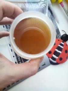

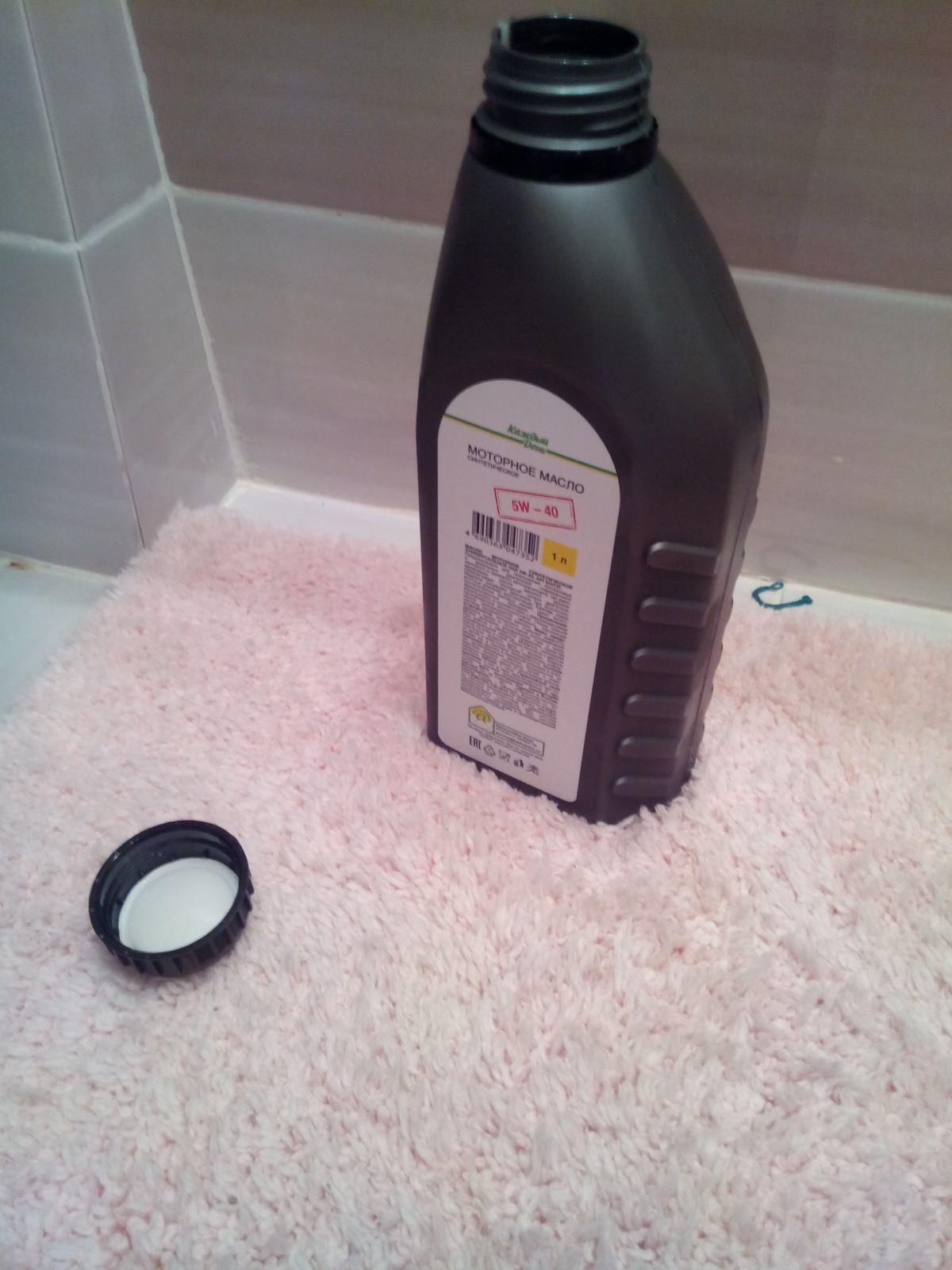

Короче купил я этот 5в40, закинул в морозилку - завтра узнаем синтетика или нет...
Кстати мембраны нет...
UPD: На градуснике -20 ,а масло до сих пор бодренькое и не белеет.
UPD2: На градуснике -23 - помутнело.....чуда не случилось..но тем не менее еще жидкое.

Смысл в том чтобы понять - реально это синтетика или нет.. В этом вопросе все просто - если помутнеет, то уже возникнут вопросы.
Изменено пользователем prv21
Гидрокрекинг вроде тоже мутнеет (насколько я знаю), хотя он также считается "синтетикой". От "каждого дня" ждать ПАО и эстеров точно не приходится, тут уж хотя бы гидрокрекинг был.
Холодильник ниже -24 не смог сделать. Текучесть сохранилась, масло помутнело. У меня есть акционное пакело 5в50 вскрытое - тоже попробую заморозить и посмотреть - оно должно то точно "тру" синтетика.
