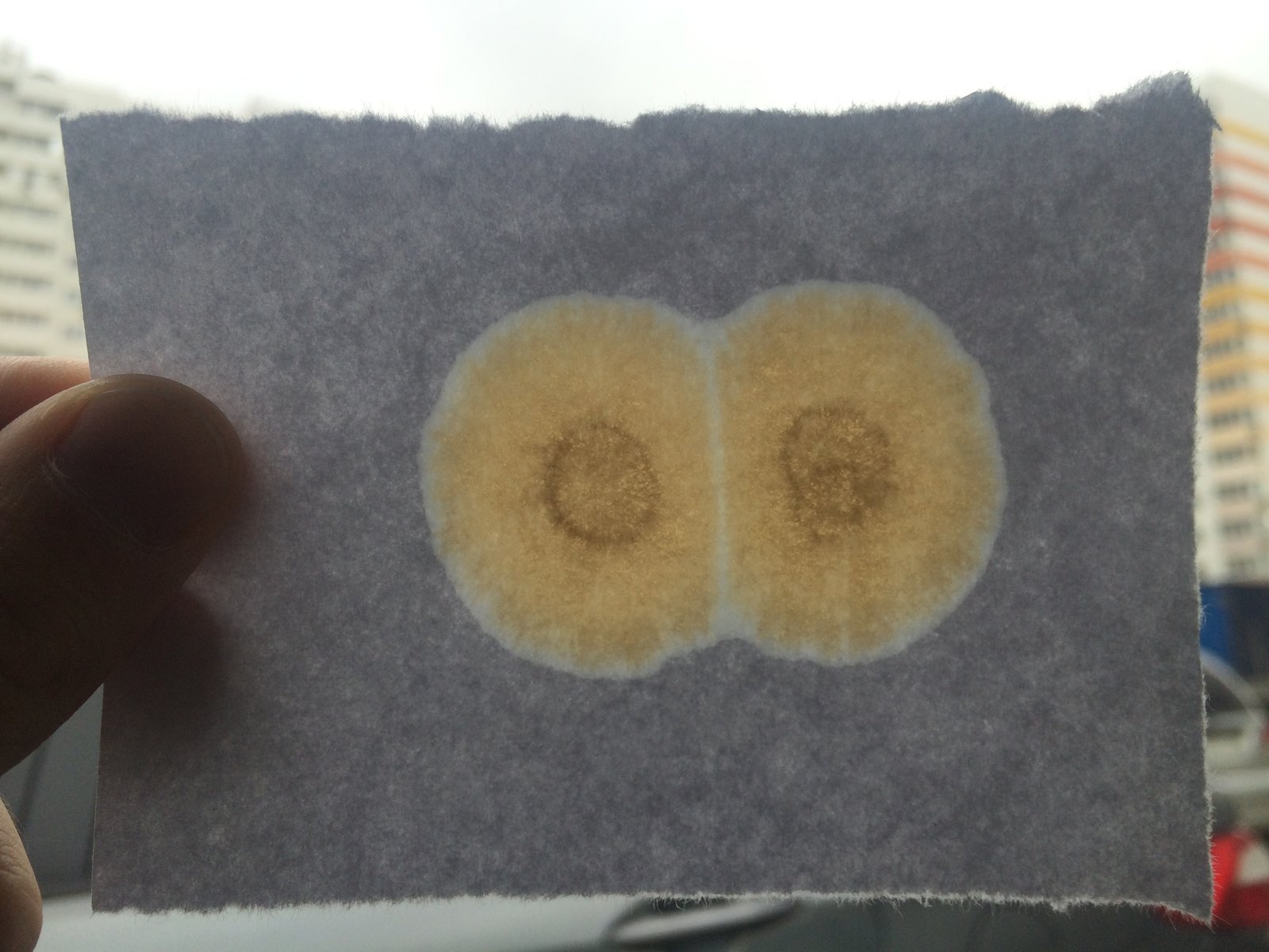

49 минут назад, atlet сказал:
Ядро почему не пропало на капельной пробе осталось загадкой.
Скорее всего из за лёгких 300м.ч. на этом масле, я так думаю(с)

30 минут назад, Евген 48 сказал:
Читаем внимательно- не 300м.ч
На лада-ультра (роснефть) на 12-13ткм ядра уже не было(в теме капельной пробы есть фото). Условия те же.
Stater не было холодных. так -3... изменений не было в звуке
11 часов назад, atlet сказал:
Ну и точных данных нет, почему здесь должно быть 400мч?!
Евген 48 Вы че прикалываетесь?? Это наверно все таки мой отчет а не ваш. И мне более понятно почему здесь столько. 70 рабочих дней было и каждый день 5 часов работы двигателя. Дальше продолжите?
atlet счётчик средней скорости и времени в пути есть на БК?
Евген 48 Перечитайте предыдущее сообщение 70 дней и 5 часов. Это стабильно. Остальное указал в отчете интервалом. А не как вы, топите за точную ,мне почему то, приписанную цифру 400.
Отвечу на ваш вопрос, конечно нет счетчика. Делайте для себя вывод 300

25 минут назад, atlet сказал:
Вопросов нет, не стоит так переживать из за моих сомнений.
Моточасы моточасам рознь.
Такое состояние капли думаю объясняется тем, что тут трасса и оптимальнейшая скорость, в плане расхода топлива. Мотор не так много сжёт топлива за, казалось бы, такое не малое количество моточасов.
Если б столько же моточасов было по городу - капля была б хуже.
Тем не более очень интересный опыт:Laie_60B:
3 минуты назад, KotKamelot сказал:
Как так? В городе за мото-час больше топлива сжигается что ли?
