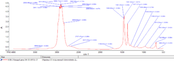

5) NOACK испаряемость масс угар = 11,9% - рекорды не бьет конечно, но тоже в пределах нормы. Возможно, оно будет угорать. Может быть такое (здесь все таки не гидрокрекинг VHVI III+ и возможно добавление минералки 1й группы), но лучше это проверить на своем двигателе. По NOACK у него все обычно. В нормы API SL c NOACK < 15% - оно пролазит.
6) У Каждый день хорошие пусковые свойства. Вязкость динамическая CCS при -30С = 5288мПас - отлично для 5W-30. Зимой его использовать можно, оно не застынет.
7) Температура застывания у него -47С - что дает достаточный запас даже для использования этого масла в Сибири. Если конечно не злоупотреблять запусками ниже -30С.
8) Содержание серы = 0,371% - видно, что пакет присадок не самый современный, но это как бы и не задумывалось.
9) Пакет присадок не известный. Здесь только противоизносные присадки на основе фосфора и цинка. И моющие/нейтрализующие присадки на основе кальция. Всего в достаточном количестве.
10) ИК спектр Фурье, говорит о том, что масло на гидрокрекинге (тут возможно добавление минералки 1й группы). Сукцинимидных дисперсантов не много - как и должно быть в таких простых маслах. Аминных и фенольных антиоксидантов не видно.
Вывод: Хорошее масло из разряда "cколько платишь - столько получаешь!". У него все параметры, для заявленного стандарта API SL, в норме. Сделано не на какой то высоко-сернистой минералке, а на гидрокрекинге (+ возможно минералке 1й группы) нормальной очистки. Об этом говорит не высокое содержание серы = 0,371% - которая в основном от пакета присадок. У него хорошие низкотемпературные свойства. Его спокойно можно использовать у нас в России в зимнее время - оно не застынет и отработает не хуже импортных масел. Его можно лить как "цена-качество" в наши УАЗы с большими картерами 7 литров. Для недорогого масла, у него только один минус - порой на маркет-плейсах, можно за эту цену - по скидкам, купить масло покруче.

Показательное масло в плане простых детергентов. Вот вроде бы 3142ppm кальция! А щелочное 8,36 мгКОН. И сера 0.371%. Ни бустеров, ни сукцинимидов. :)
9 минут назад, torcon сказал:
однако при такой "жирности" - зола не сильно высокая
