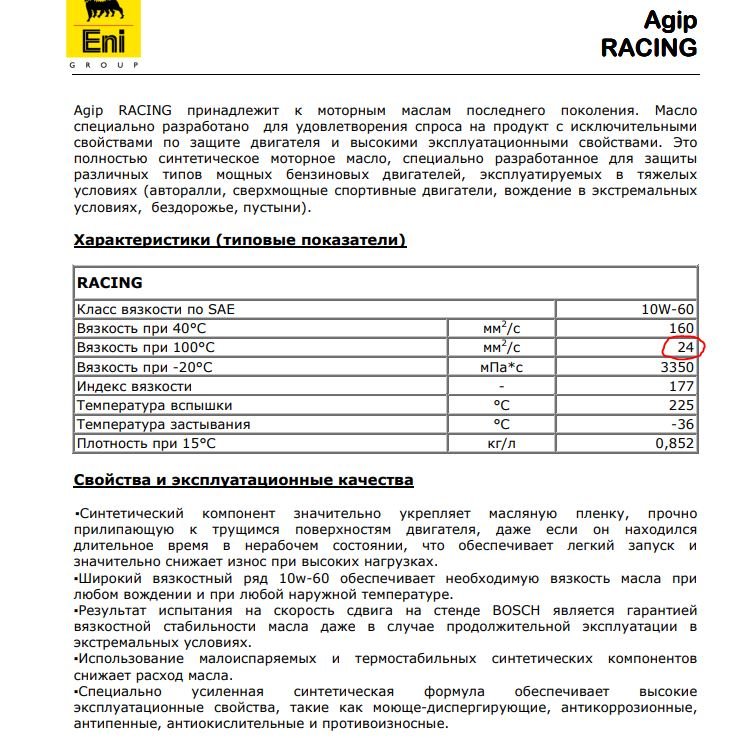

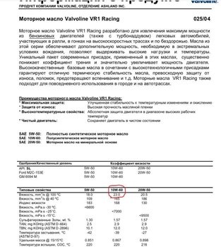

Мы уже писали, что были использованы Бастионом 3 разных масла, а именно:
WOLF VITALTECH 10w-60М     -   Давление 1,2 бар
Valvoline VR1 Racing 10w-60  -   Давление 0,9 бар
Eni Sport 10w-60                       -    Давление 1,1 бар
Если взять техническое описание этих масел на сайте производителя (так как фактическая вязкость не была замерена), то увидим следующее:
WOLF VITALTECH 10w-60М     -   вязкость при 100  - 25
Valvoline VR1 Racing 10w-60  -   вязкость при 100 - 23
Eni Sport 10w-60                       -   вязкость при  100 – 24
При смешивании присадки Valena-SV с маслом  Eni Sport 10w-60, вязкость при 100 станет 23.
Из этого можно сделать вывод,  что давление 0,9 бар соответствует вязкости масла 23.
Для группы масел 10w-60 норма диапазона вязкости = 21,9 - 26,1.
По этой причине, суть претензии Бастиона непонятна.
Давление масла для данного двигателя должно быть, согласно нормам 0,7 бар, применяя масла 5w-30 и 5w-40.

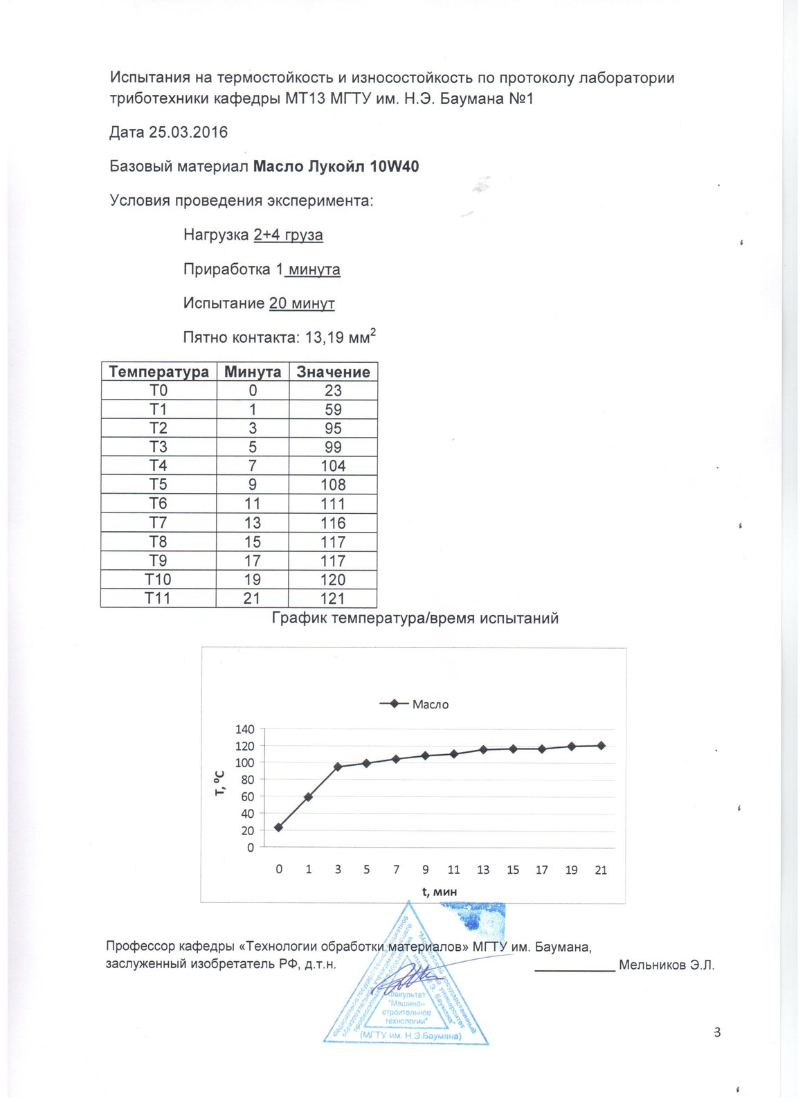

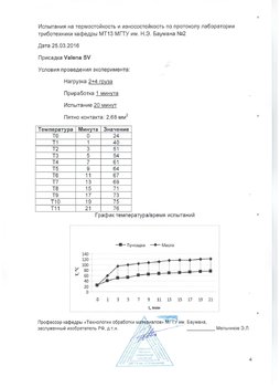

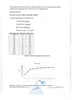

"Сущность методики заключается в триботехнических испытаниях сопряжений в соответствии с патентом №2378637, при которых:
- регистрируется температура саморазогрева окружающего их смазочного материала, по величине которой оценивают его температурную стойкость
- фиксируется размер пятна контакта
- определяется линейный и объемный износ испытываемых образцов в исследуемой на термостойкость смазочной среде"
В МГТУ им. Н.Э. Баумана были проведены сравнительные трибологические испытания.
Сравнительные исследования проводились по запатентованной методике 01-13-ОД-2011.
Тут указана методика https://yadi.sk/d/0dzbDLTj85lD4A
Тут патент http://www.freepatent.ru/images/patents/489/2492475/patent-2492475.pdf ,
Вот результаты теста масла 10w-40 и такого же масла, с применением Valena-SV.
876104834_(3).thumb.jpg.d41d32468f9e80872d2b35f589a0bf38.jpg97861427_(4).thumb.jpg.8b26ee08d6dc706d85b0a135ba4d8683.jpg
Как видите, пятно контакта меньше в 5 раз, а также, значительно снизилась температура саморазогрева.
По поводу пятна контакта, за счёт образования сервовитной плёнки, фактическая площадь контакта значительно увеличивается (в десятки раз), тем самым, удельные нагрузки уменьшаются.

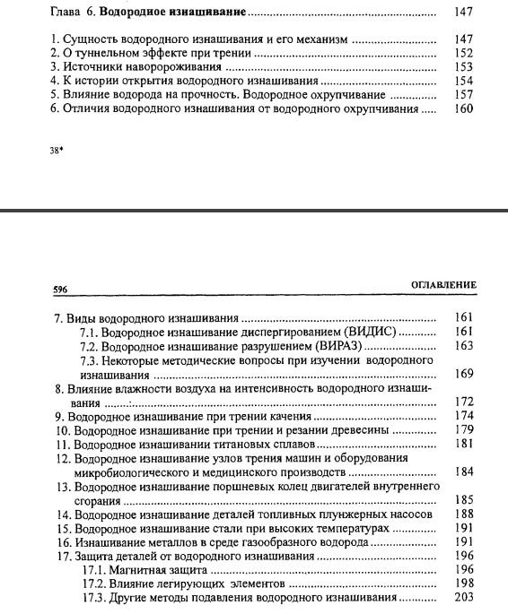

Наш ученый и соучредитель, Гаркунов Д.Н. открыл это явление. Очень много написано про водородный износ в его монографиях , а также, работах его учеников, таких как: Суранов Г.И., Колесников В.И. и др..
Можете ознакомиться с теоретической частью здесь:
Ссылка на программу для чтения: https://lib-bkm.ru/load/19-1-0-176
Ссылка на книгу - Триботехника, Износ и Безызностность: https://www.studmed.ru/garkunov-dn-tribotehnika-iznos-i-bezyznosnost_d89986b8426.html
Про водородный износ написано со стр 147 по стр 205. Также прилагаем изображение, где оглавление различных параграфов.
Надеемся, это будет полезно.

От корки до корки прочитал и изучил все что изложено специалистами на сайте VELENA SV-  получил не сравненное удовольствие от этого чтива,  в сравнении с концертом Задоронова , изложения на сайте значительно интереснее и веселее.
В части -ну ребята Вы даете ну Вы и веселые.
Очень сочувствую Гаркунову и его соратникам которые долгие годы жизни прорывались сквозь дремучие дебри неучей и бестолковых обсуждений с тупыми  суждениями.
По водороду который образуется при трении и вышибает кристаллическую решетку металла да есть феномен.
Но сколько секунд это длиться и какой объем выделяемого водорода при этом получается.
И как участвует  полученные, в результате сгорания водорода, вода и кислород в процессе разрушения поверхности металла.
При транспортировке природного газа с содержанием водорода до 36% по объему,  вот где процессы идут со скоростью перекачки газа по трубопроводам.
И ни чего трубы стоят и не разрушаются.
