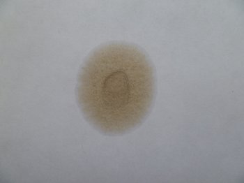

27 января 20197 г 12 часов назад, Aleksszlat сказал: Накапал на плёнку ПВХ, Вы издеваетесь что ли? Или заразились от представителя? Какое пвх? Вы капельный тест масла когда-нибудь делали? Тоже на пвх наливали? Я же чёрным, по Русски написал! Налить на белую БУМАГУ, офисную, из принтера! Дать просохнуть три дня! Всё.
27 января 20197 г Только что, Бастион сказал: Вы издеваетесь что ли? Или заразились от представителя? Какое пвх? Вы капельный тест масла когда-нибудь делали? Тоже на пвх наливали? Я же чёрным, по Русски написал! Налить на белую БУМАГУ, офисную, из принтера!........................... ........................................ Это вы не понимаете. Бумага не однородный состав и при пропитывании частицы имеют разные отражающие свойства. (если будет взвесь, то "капельный тест будет такой же как с отработанным маслом). На однородность, прозрачность, мутность и взвесь проверяется в тонкой прозрачной мензурке, как в лабораториях, для этого даже ГОСы есть, а не как вы колхозите. Хотите капельную, удосужтесь её сделать правильно Вот хотя бы, он для воды, но качественно оценить пойдёт для любой жидкости, главное суть: http://www.anchem.ru/literature/books/muraviev/020.asp Проверьте в пробирке, потом поговорим. Вот у соклубников капельная свежего масла и поработавшего

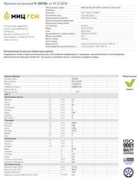

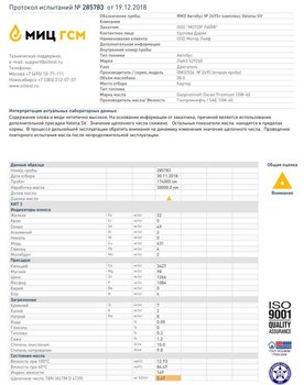

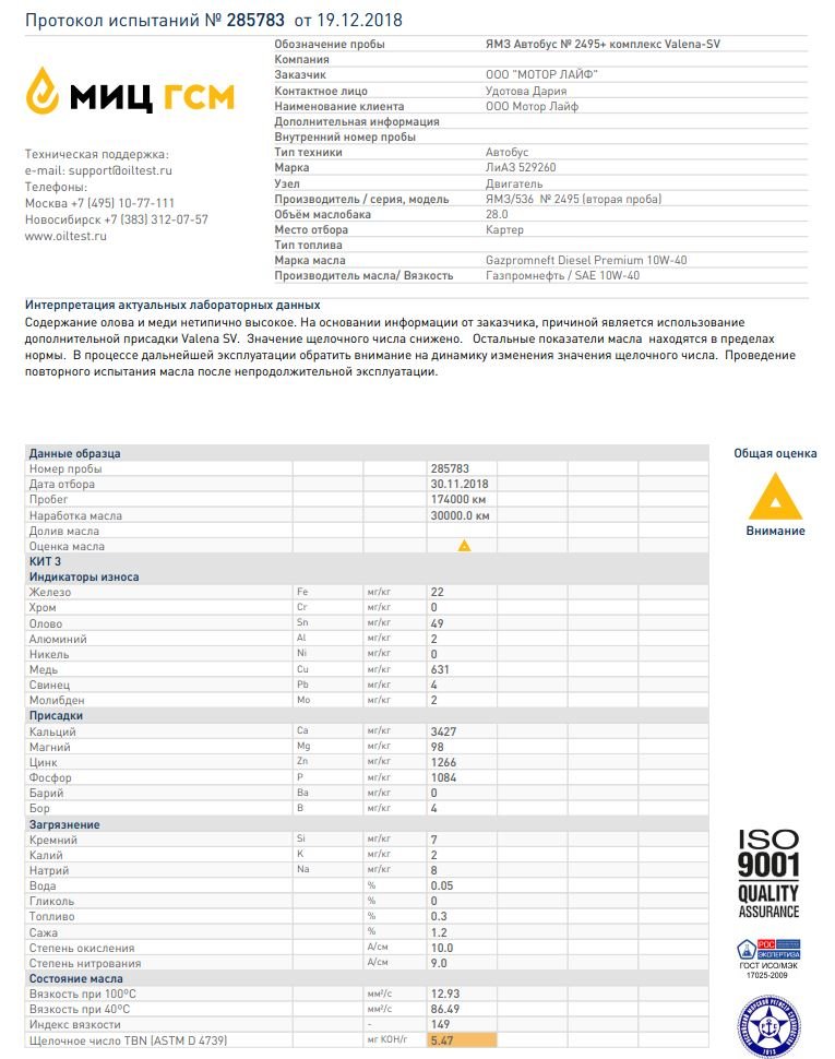

1 февраля 20197 г Хим. анализ масла Gazpromneft Diesel Premium 10W-40 + Valena-SV на автобусе ЛИАЗ 529260 с мотором ЯМЗ 536. Проводили анализ на 20.000 км пробега, и на 30.000 км пробега масла. Режим - город 100% Мы показали что на отметке 30.000 км масло ещё можно эксплуатировать (TBN не сильно упал относительно показателей на 20.000 и все остальные параметры более чем в норме). Собственно анализы: * чтобы исключить несколько вопросов в разделе "данные образца": - Сотрудники парка указали не дату отбора пробы, а дату заполнения бланка. - Сотрудники парка не добавили пробег на бланке 20.000, и указан пробег с момента начала испытаний. Изменено 1 февраля 20197 г пользователем Motor Life

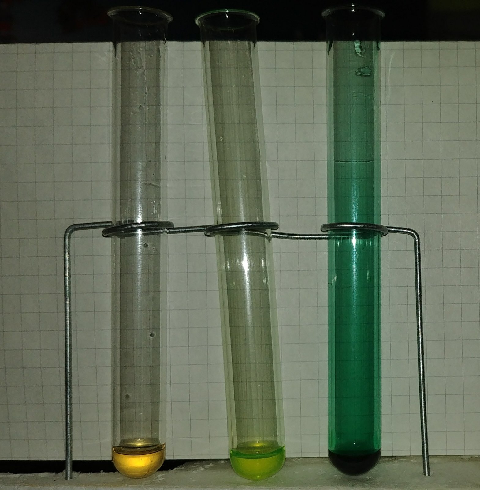

11 февраля 20197 г Чой то "сдулся" Бастион, мож пошёл читать про правильное масло в свой двигатель. .... А я всё ж решил проверить ... Позвонил медикам, притащили мне 3 пробирки, вот замутил ... С лева на право: Аддик 0W-30(свежак), ММР от LM, "Валена". Судите сами - ни какой взвеси. На средней-специально отливал, на стенках только насыщенный цвет у "валены"
11 февраля 20197 г 34 минуты назад, DRON 33 сказал: Aleksszlat что из этого мы видим ? Масло, ММР и "Валена" чисто растворы, без никакой "мути", "взвеси" и включений каких либо частиц. 1. в масле их быть не может 2 ММР - с органическим вольфрамом 3 Валена - органические соли меди. А то блоггер пришёл, на вентилятор накидал.....
