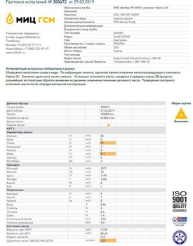

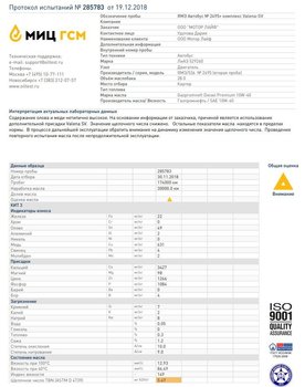

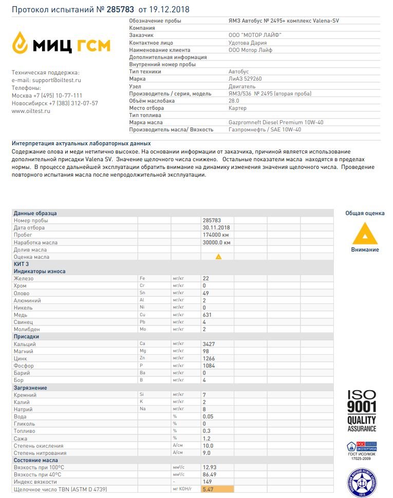

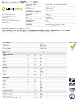

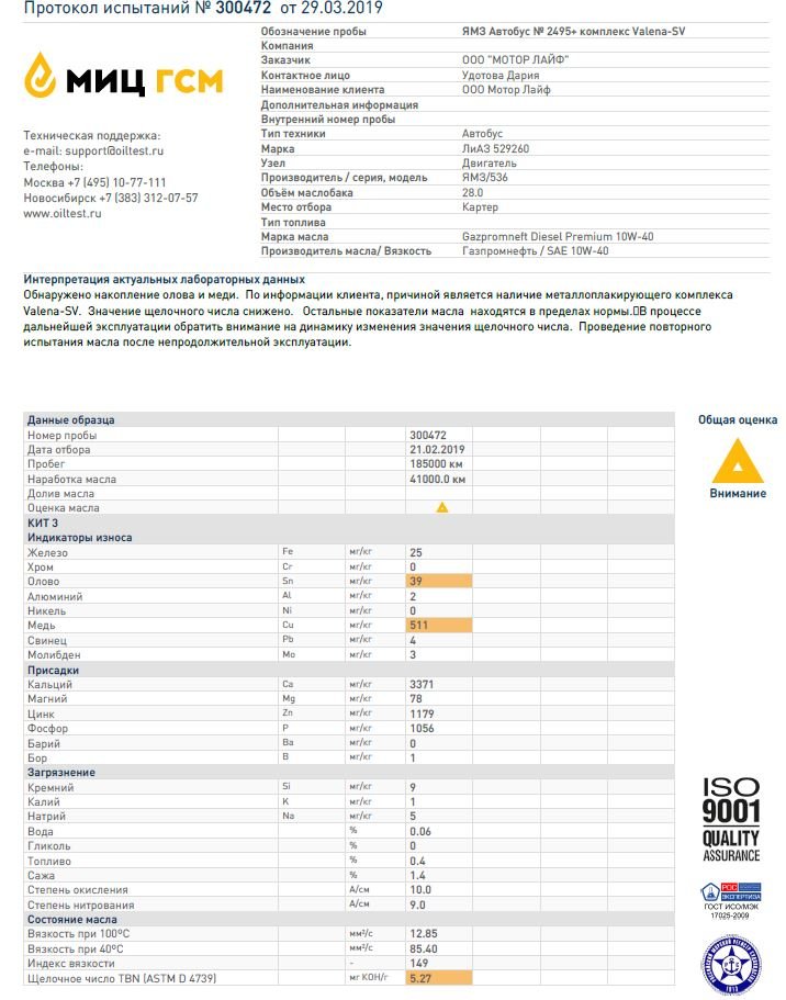

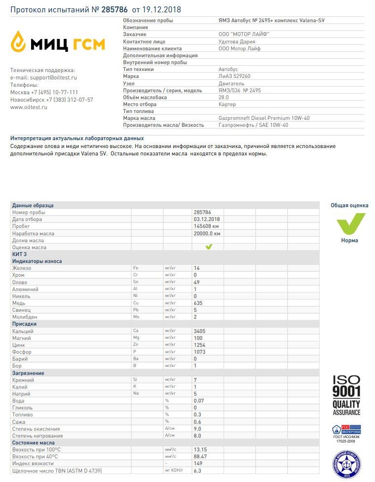

Хим. анализ масла Gazpromneft Diesel Premium 10W-40 + Valena-SV на автобусе ЛИАЗ 529260 с мотором ЯМЗ 536.
Проводили анализы на 20.000 км пробега, 30.000 км и сейчас выкладываем показатели на 41.000 км пробега масла.
Режим - город 100%
904090629_-20.thumb.JPG.b2e6652acb8317ff344b09426bcf6c1e.JPG85733484_-30.thumb.JPG.e57e550c93bec20dfb38206e089090ab.JPG1579200887_-41.thumb.JPG.a673f81c377cf06539b1993aea551435.JPG
После снятия пробы на 41.000, масло слили
Мы показали что на отметке 41.000 км масло ещё можно эксплуатировать (TBN не сильно упал относительно показателей на 20.000/30.000 и все остальные параметры более чем в норме).

Привет.  Motor Life
А показатель щелочности такой высокий - почему.
Правда там еще есть один очень серьезный показатель как соленость - содержание солей в рабочем масле.
Нет показателей по растворенной саже в воде -  какова остаточная кислотность масла.
Ну нету результатов по остаточным солям,  окисления металлов  от воздействия щелочи и кислоты.
Соли это кристаллы довольно таки  очень твердые , от воздействия температуры ДВС, и все это летит в узлы трения.
Показатели по меди это примерно остаток в процентах 0.0635%
Вылетела в выхлопную трубу или отплакировала стенки цилиндров.
А куда вся остальная медь делась если ее по массе 10-15% было

И где окислы меди
И где остатки глицерина
Ну и что стало с олеиновой кислотой
Или эти показатели в анализе не нужны .
Тоже почему то все это  у вас  не отражено в анализах.
И вы хотите сказать что с такими показателями масло будет работать - а потом почему то получаем гуталин.
Поясните пожалуйста, что эти анализы показывают и что вы сравнивает в этих показателях.
Короче анализ не о чем, отражено  содержание металлов , а сколько их было в первоначальном масле перед заливкой в ДВС.
Состав присадки и всех примесей в масле где эти анализы.
Если этих анализов нет, то все что вы делаете это работа не о чем, так какая то показуха ничего не показывающая для потребителя.
Изменено пользователем VNikolai

Добрый день.
Да все как обычно - смотреть то куда .
Я смотрел я в выложенные  данные анализа масла.
С лево в графе про масло которое залили ну нет ничего по составу, ну а  в правой все показатели после пробега в 20000 км.
Отлично с чем сравнивать что было и что стало.

Поясните пожалуйста, что эти анализы показывают....
Показывают, что указанное масло с нашими компонентами отработало 41.000 км в условиях 100% города и осталось работоспособным. Заказчик удовлетворён результатами.
