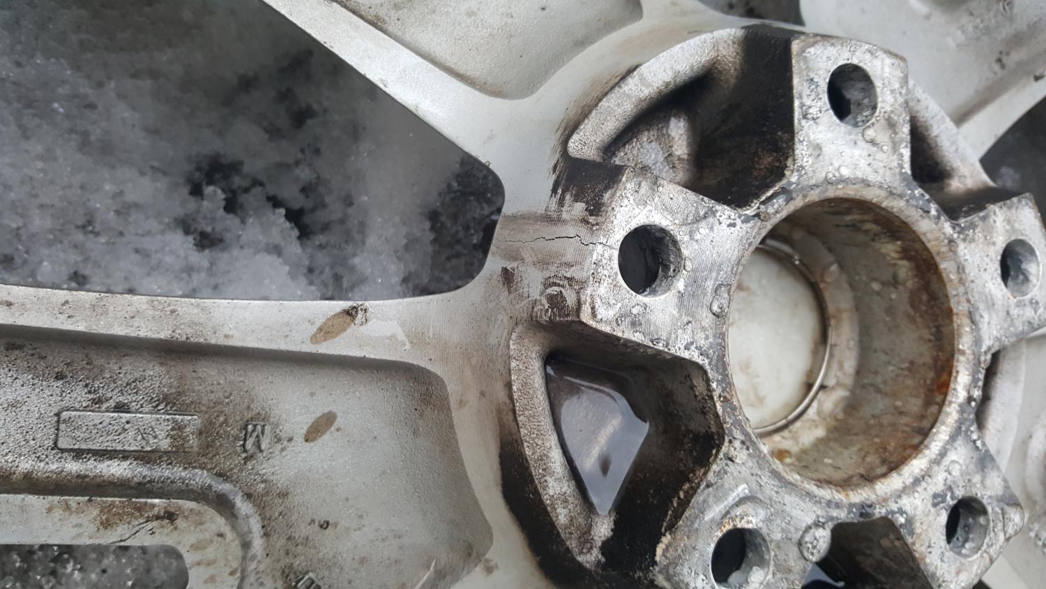

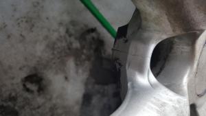

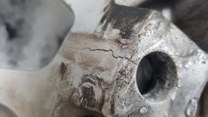

Друзья, треснул диск чтоли?? Заметил случайно, снял, сфотал, такая фигня на обоих передних дисках, и "почти" на одном заднем. Неужто под замену, это из чего ж их делают, что они и 20000 км отходить не могут?

Выброси лучше эти диски и не рискуй жизнью.
А что за фирма? Оригинал?
