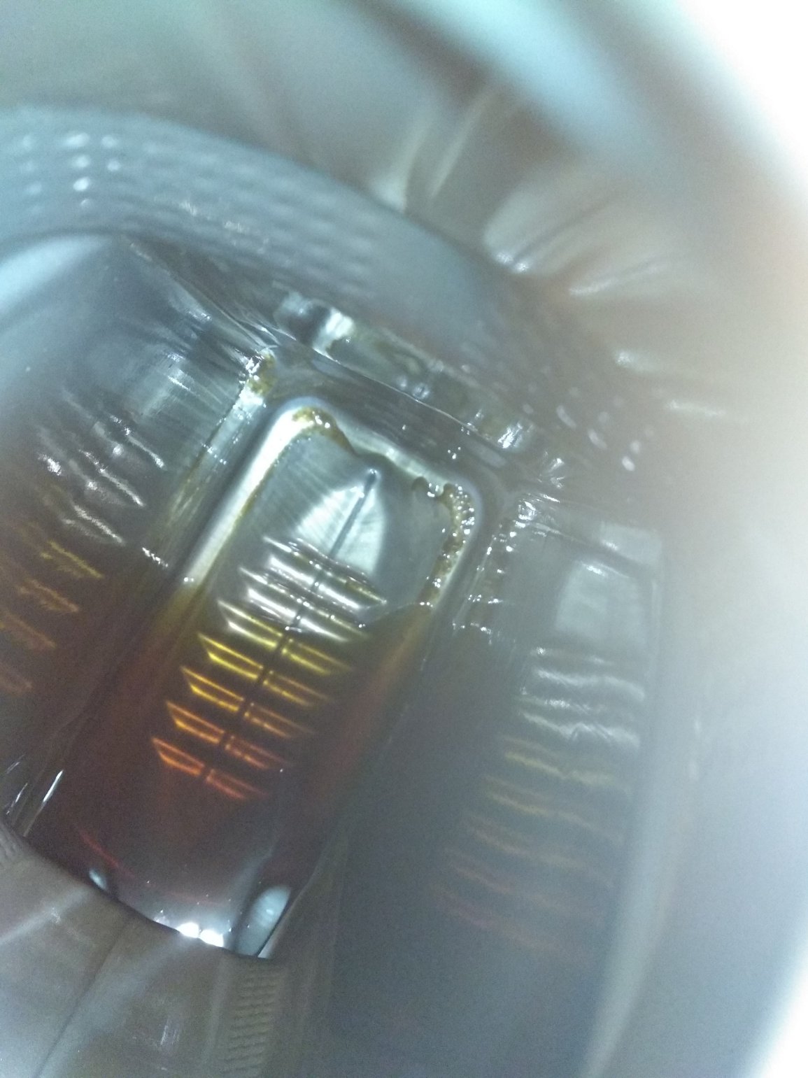

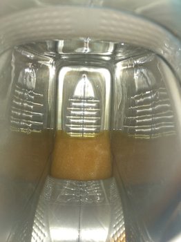

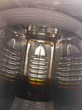

1 час назад, pomalenky сказал:
Да,тема с осадком напрягает.Я как то выкладывал фото с осадком-именно такой же вид имеет ,как и выше на фото.Два раза уже столкнулся с подобным.В 4х литровых канистрах.Купленных у официального представителя.Все защитные моменты на канистрах  соблюдены.Что это и как влияет на эксплуатационные свойства?Хотелось бы услышать комментарии представительства Шелл.
Написал в shell письмо с просьбой прояснить ситуацию по осадку. Кау только будет ответ, сразу опубликую.
9 часов назад, Ole сказал:
Если не трудно, было бы интересно посмотреть что будет если это все (в 1 канистре) попытаться перемешать. Получится ли, и если да, то сколько простоит без осадка (лучше в мелку стеклотару перелить).
PS А может изх просто хранили с нарушением правил? Это же американский шелл?

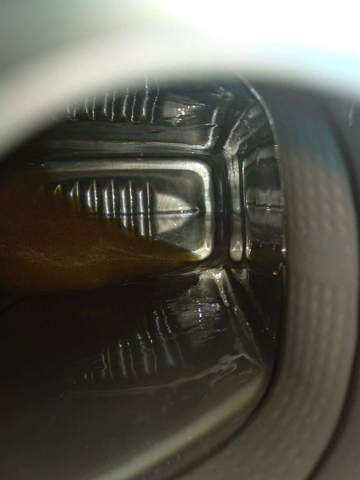

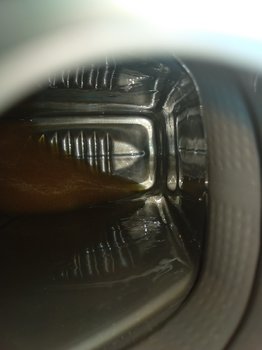

Сегодня нашел канистру с остатками ,из которой заливал месяц назад масло.Первые два фото то ,что было внутри ,сразу после открытия крышки. Третье и четвёртое,после 30 сек-1 мин энергичной встряски остатков масла.
11 часов назад, pomalenky сказал:
а по хранению что? из Торжка канистры?
Изменено пользователем Семеныч2
1 минуту назад, Семеныч2 сказал:
Канистра США.Насколько я в теме,они все США(0W20),другие мне лично не попадались. По хранению,могу только за себя сказать-месяца три до залива и месяц после ,лежала на складе на работе,температура в нём примерно +10С
20 минут назад, pomalenky сказал:
Вообще почти идеальная т-ра для хранения масла.
17 часов назад, pomalenky сказал:
Мутное, значит не растворилось а только перемешалось. Возможно что концентрация  уже предельная, для чистоты эксперимента нужно в большем объеме, конечно, взбалтывать..
А испортится могло если на солнце под ультрафиолетом полежало, это главный враг.
В татнефти коллега этот остаток еще и нагревал сильно, у него что-то твердое в осадок выпало типа песка. Но может перегрел сильно, я температуру не помню.
Ole Канистра то из пластика,  как ультрафиолет через пластик проходит? Или дело в температуре нагрева на солнце, из-за чего  масло начинает вступать в реакцию с пластиком?
22 часа назад, Snake 13 сказал:
Не знаю, у меня только гипотеза. Но на солнце масло держать запрещено.

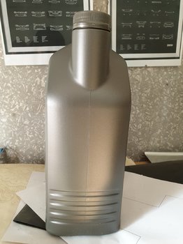

Купил SHU 0w20 SN plus в 5 л канистре, артикул 550052652. В ЕМЕХ поставщик МЕТТ
Изменено пользователем DHAlex
Интересно, что сделано в Испании. Новые канистры на 1л и 4л тоже там же или в США как прежде?
У меня в емексе 5 л. канистра дороже выходит чем 4л. +1 л. канистры на 467 руб.
30 минут назад, SRR сказал:
Когда я покупал, дешевле выходило. Сейчас цена выросла на 5 л, а на 4 и 1 осталась прежней.
26 минут назад, DHAlex сказал:
Интересно есть разница в масле американского и испанского производства?
32 минуты назад, SRR сказал:
Самому интересно, может кто-нибудь найдет и расшифрует официальные документы по этому шеллу SN plus.
Еще вопрос ко всем, кто знает артикул 1 литровой канистры SN plus. На нерусском сайте нашел упоминание о ней, но больше ни какой информации. Если не найду, то придется докупать "старую" литрушку
@DHAlex
API SN Plus:
TDS - https://www.epc.shell.com/documentRetrieve.asp?documentId=139520476
MSDS - https://www.epc.shell.com/documentRetrieve.asp?documentId=153437168
GTL от 50 до 70%
Заводы по смешению готовых товарных масел обязаны строго придерживаться рецептуре вне зависимости от того где этот завод расположен географически.
