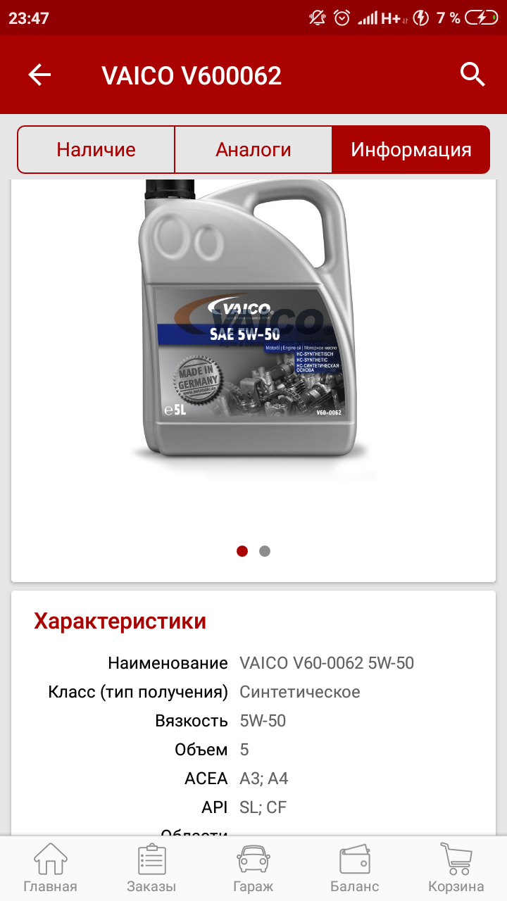

Что за зверь ACEA A4?
Только что, Skif_tlt сказал:
Фантастический ;)
2 минуты назад, Pavel_NSK сказал:
Skif_tlt нет такого зверя.
Где видел?

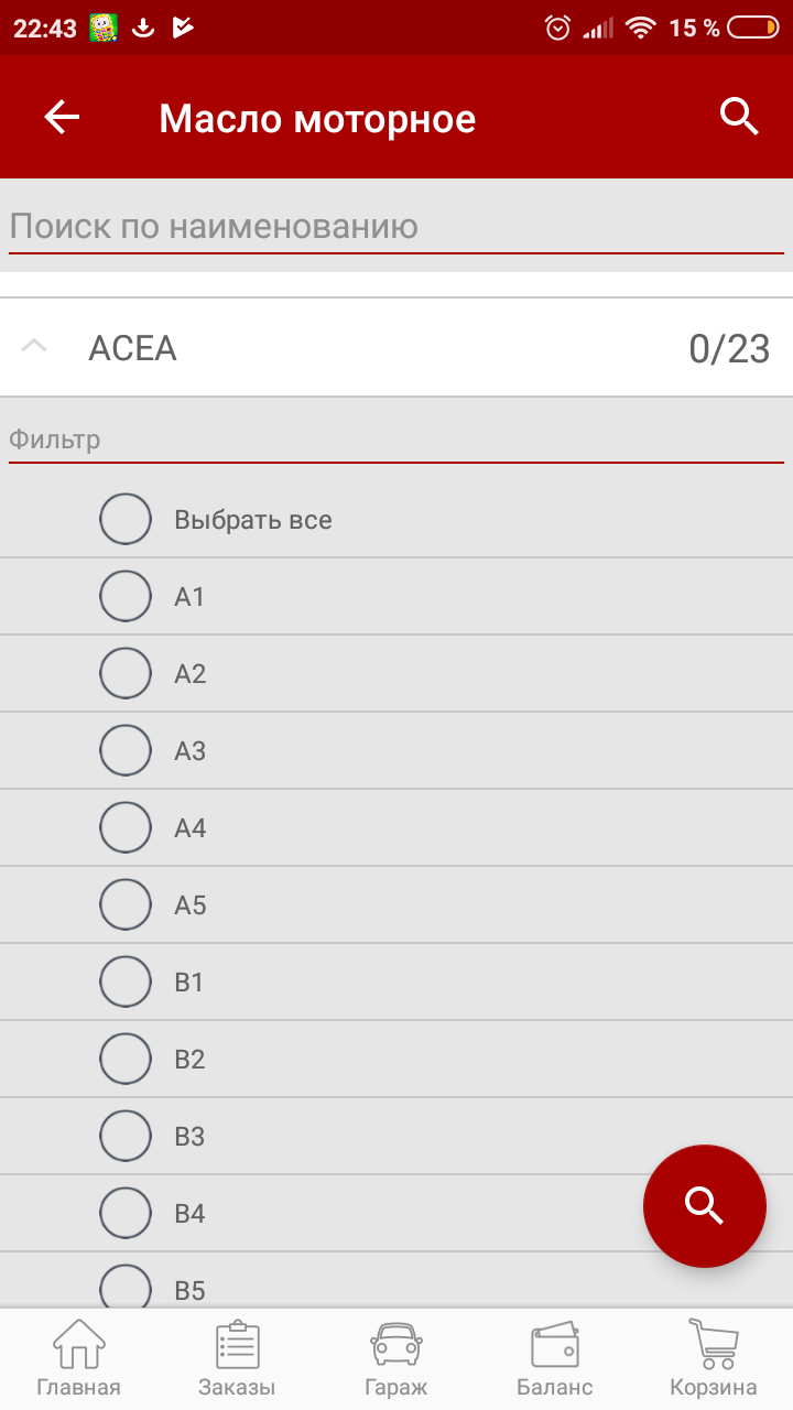

В приложении автодока в подборе масла
1 час назад, Skif_tlt сказал:
Что за зверь A4?
Бумага формата А4   :)
48 минут назад, Skif_tlt сказал:
И что выдаёт если галочку поставить?
Любопытно просто, сейчас на телефоне, неудобно смотреть.

Не догадался галочку поставить)) в инете нашел, что а4 как бы есть, но не используется
upd.
Изменено пользователем Skif_tlt
Skif_tlt Ну так в интернете точно также ищутся и сами стандарты АСЕА разных годов. Посмотри в них.
Upd.
Skif_tlt Есть же сайт производителя, нашёл через
https://www.oil-club.ru/forum/topic/25105-masla-vaico/
и там
https://www.autoteile.de/ru/downloads/product-data-sheets-engine-oil?file=image.autoteile.de/downloads/produktdatenblaetter/motoroel/en/vaico_sae_5w-50_product-data-sheet_en.pdf
т.е. масло А3/В4, Автодок тоже иногда ошибается.
