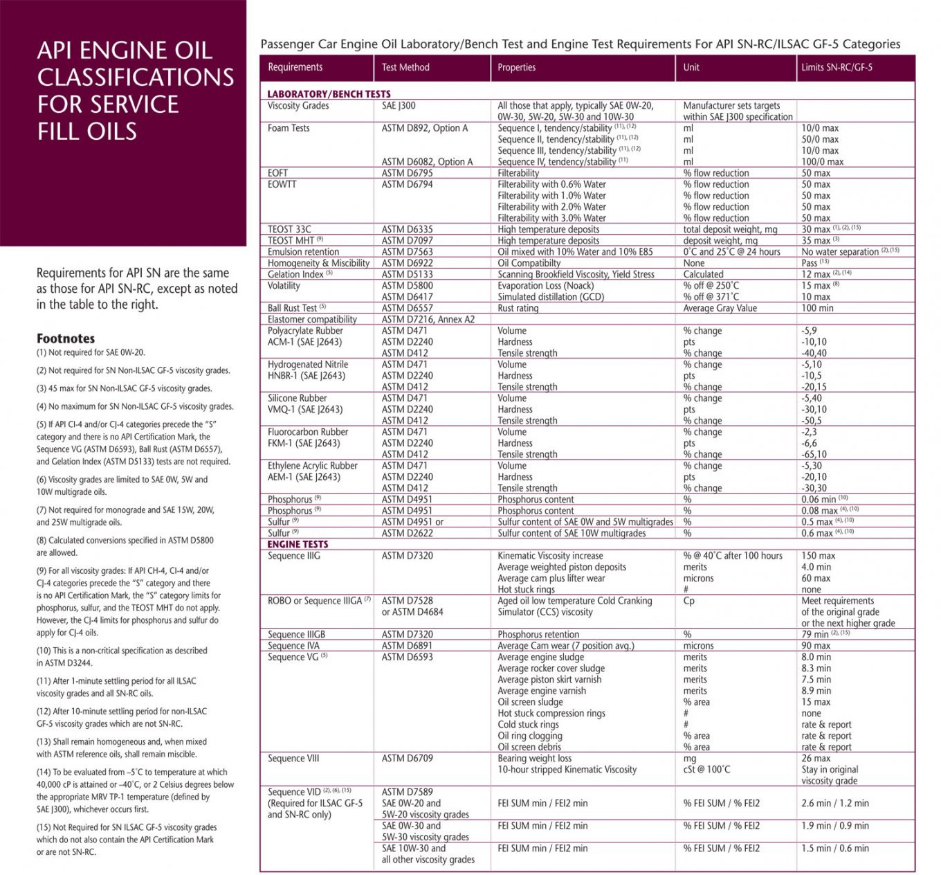

a-ha Спасибо большое! Один вопрос:
А GF-4 могут быть >3.5 HTHS (естественно в тех же 0/5/10w-20/30)?
Спойлер
априори не должны быть, т.к. регулируются все тем же SAE J300
и ни о какой экономии топлива тогда не может идти и речи - "2.f  Fuel Efficiency: Sequence VIB*, ASTM D 6837"
ilsac_gf-4.pdf
Изменено пользователем a-ha
Теоретически могут, т.к. ILSAC не ограничивает верхнюю границу HTHS. Практически HTHS больше 3.3 не встречал...

7 минут назад, Вадим_69 сказал:
т.к. эти масла не смогут пройти тесты:
- Fuel Efficiency: Sequence VIB*, ASTM D 6837 - для GF-4
- Fuel Efficiency, Sequence VID, ASTM D 7589 - для GF-5
2 минуты назад, a-ha сказал:

:D а ты сам в это веришь? 40-ки же исключены из ИЛСАКов, начиная с GF-4 (ЕМНИП)
1 минуту назад, a-ha сказал:
Все вопросы к Motul :) Было такое... Сейчас у них вообще нет 0W-40, зато есть 0W-12, 0W-16...
Но теоретически никаких ограничений HTHS в ILSAC не прописано!

я не спорю, но тесты на топливную экономичность скорее всего не пройти
1 час назад, Вадим_69 сказал:
Все вопросы к Motul
вот именно, а они понапишут - фиг сотрёшь! (особенно из людских голов, да и заборы исписанные еще никто не отменял :D)
По ИЛСАКу GF-4 вязкостей выше 30 нет. Так что Мотуловский сорокет априори мимо кассы.
