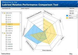

Может данный вопрос уже обсуждался, сорри если повтор. А вопрос следующий, почему в большинстве масел A5 нет молибдена?
Рецептура такая была разработана, производитель присадок достиг нужных параметров без молибдена. Я вижу это так. Тем более они редактировались и есть разных годов А5 насколько я помню.
В некоторых А5 молибден есть, но таких масел не много.
ИМХО. Многие масла А5 делались под фордовский допуск 913-С/D. А там рецептура основана на ZDDP+бор. Сукцинимиды бора для повышения TBN (по допуску >10) без повышения зольности. Что до Fuel Economy, то её достигали уменьшением вязкости до нижней границы SAE30. Правда, попадаются и с молибденом - например, 5W-30 Ford Formula F. Ещё одна рецептура - 0W-30 A5/B5 для допуска Volvo на пакете Лубризола - там даже без бора обходились, т.к. по золе существенных ограничений нет. А молибдена там нет, думаю, из-за B5 для дизельных моторов, т.к. Volvo этот допуск и для турбодизелей рекомендует. А в турбодизели, как заметил, стараются без молибдена масла делать...
Да и требования по Fuel Economy в АСЕА A5/B5 не такие жёсткие, как в ILSAC - нет нужды в модификаторах трения, вязкостью решают...
