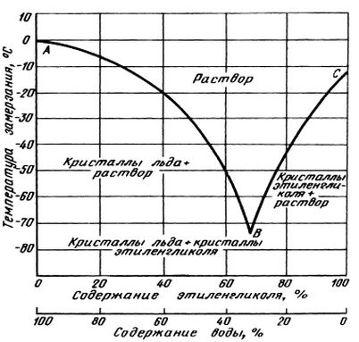

Главная проблема в температуре кипения воды и антифриза
@dmitri, http://www.oil-club.ru/forum/topic/14526-horoshii-antifriz-dlja-subaru/page__view__findpost__p__429981
промыть пассивно (агрессивные жижи не предлагать), и т.к. летом незамерзающие свойства ненужны, покататься без антифриза, возможно с большей теплоотдачей.
На чистой дистиллировке боязно ездить както, в той штуке вроде ингибиторы есть хоть, да и отзывов про эту штуку негативных чёто не встречал.
Возьми Карбокс разведи его до соотношения к концентрату 30% да рули себе на здоровье до самых заморозков, с такой концентрацией до минус 10 должно вытягивать.
По крайней мере супербюджетно не менее эффективно, чем какая либо заморская жижа.
