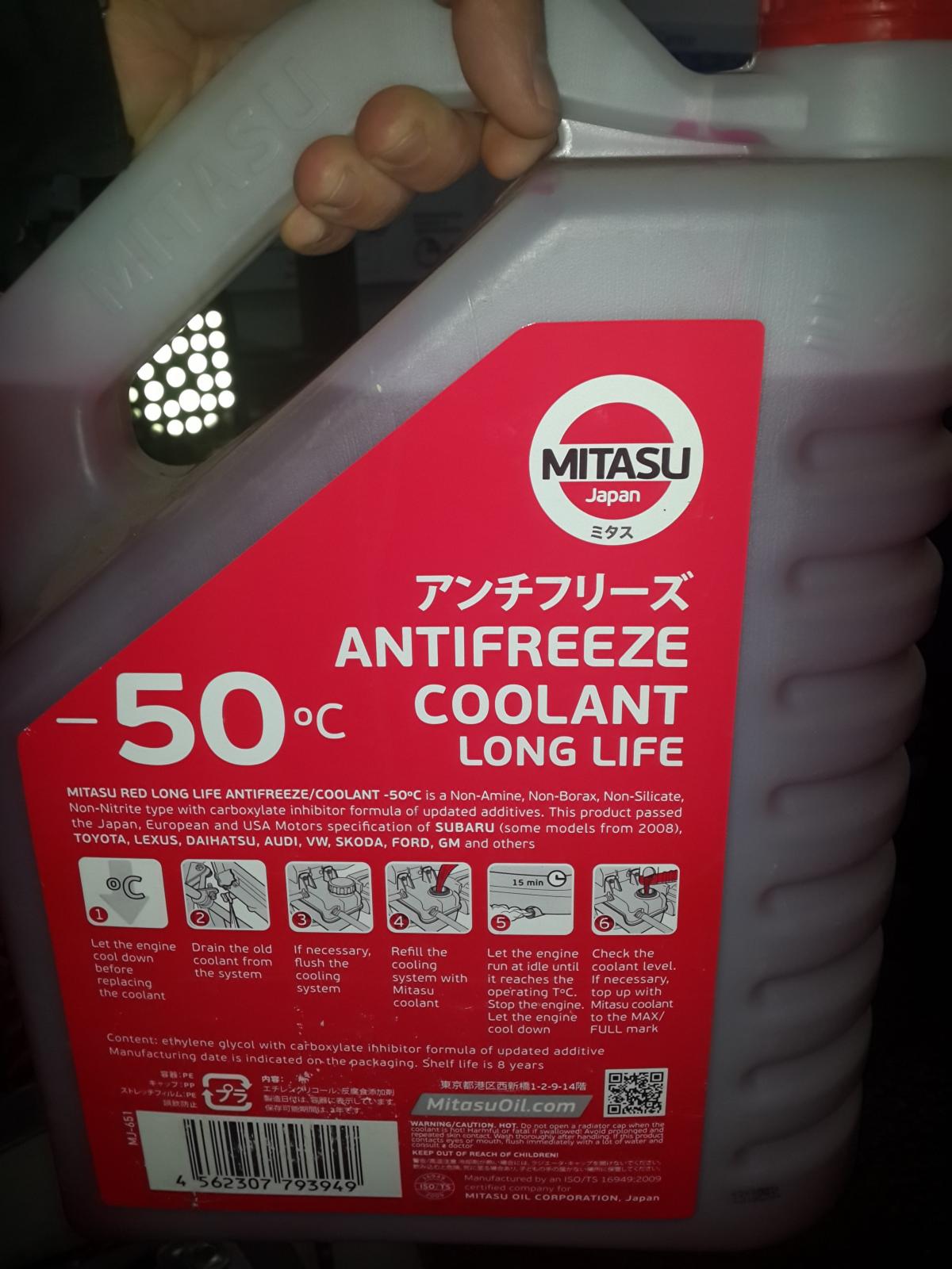

Спасибо всем, но долго не было ответа. Уже нашел и залил. наш допуск есть D3306. Аминов в составе нет.
По реальным отзывам очень хороший антифриз как летом так и зимой.
Изменено пользователем rampageII
Что значит наш допуск?
Оригинальный антифриз идет с этим и другими допусками.
