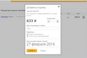

у меня и это через емекс не бьетя
@krafts,Странно - всё показывается

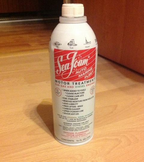

Sea Foam.. Minimal working
