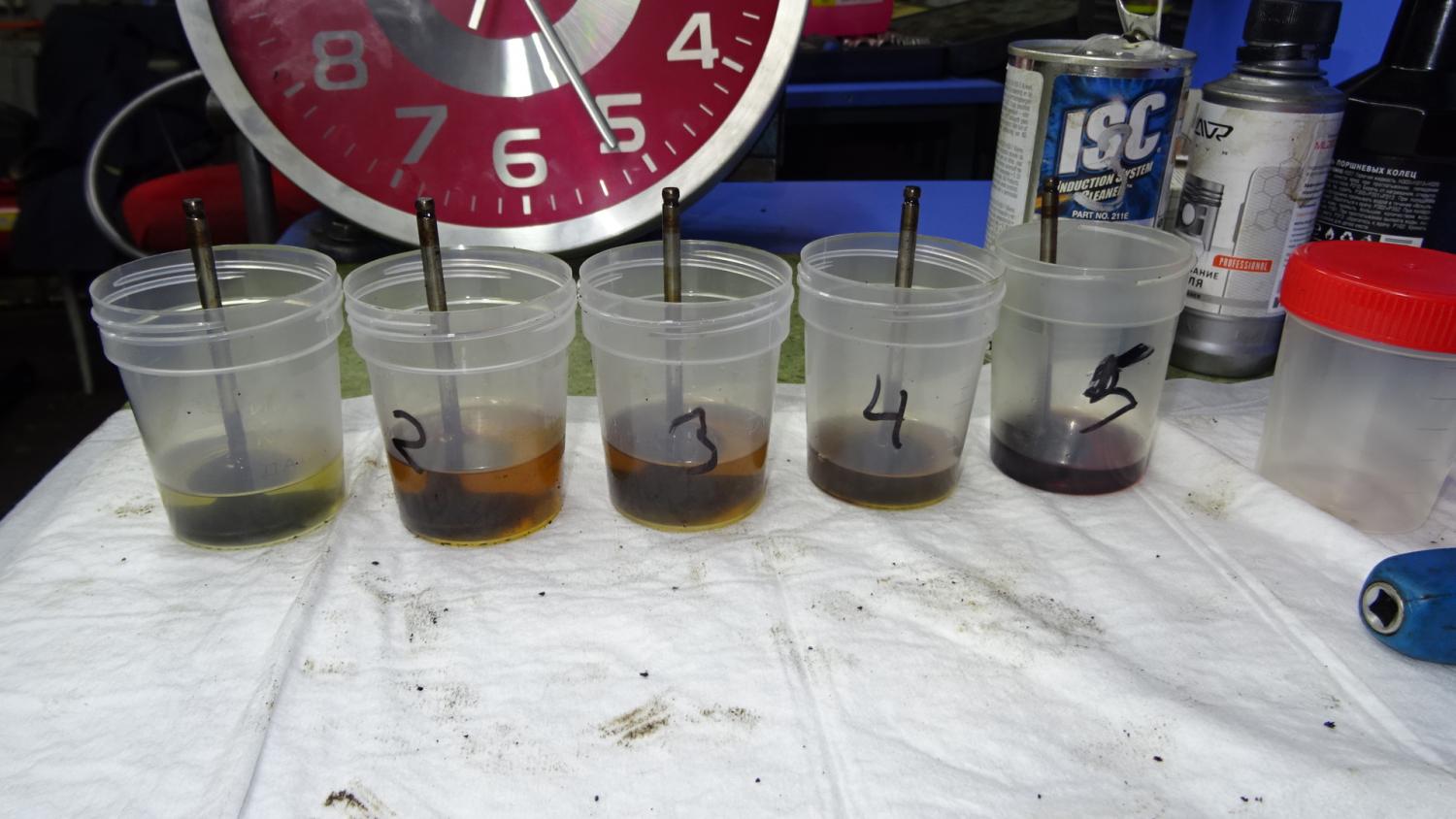

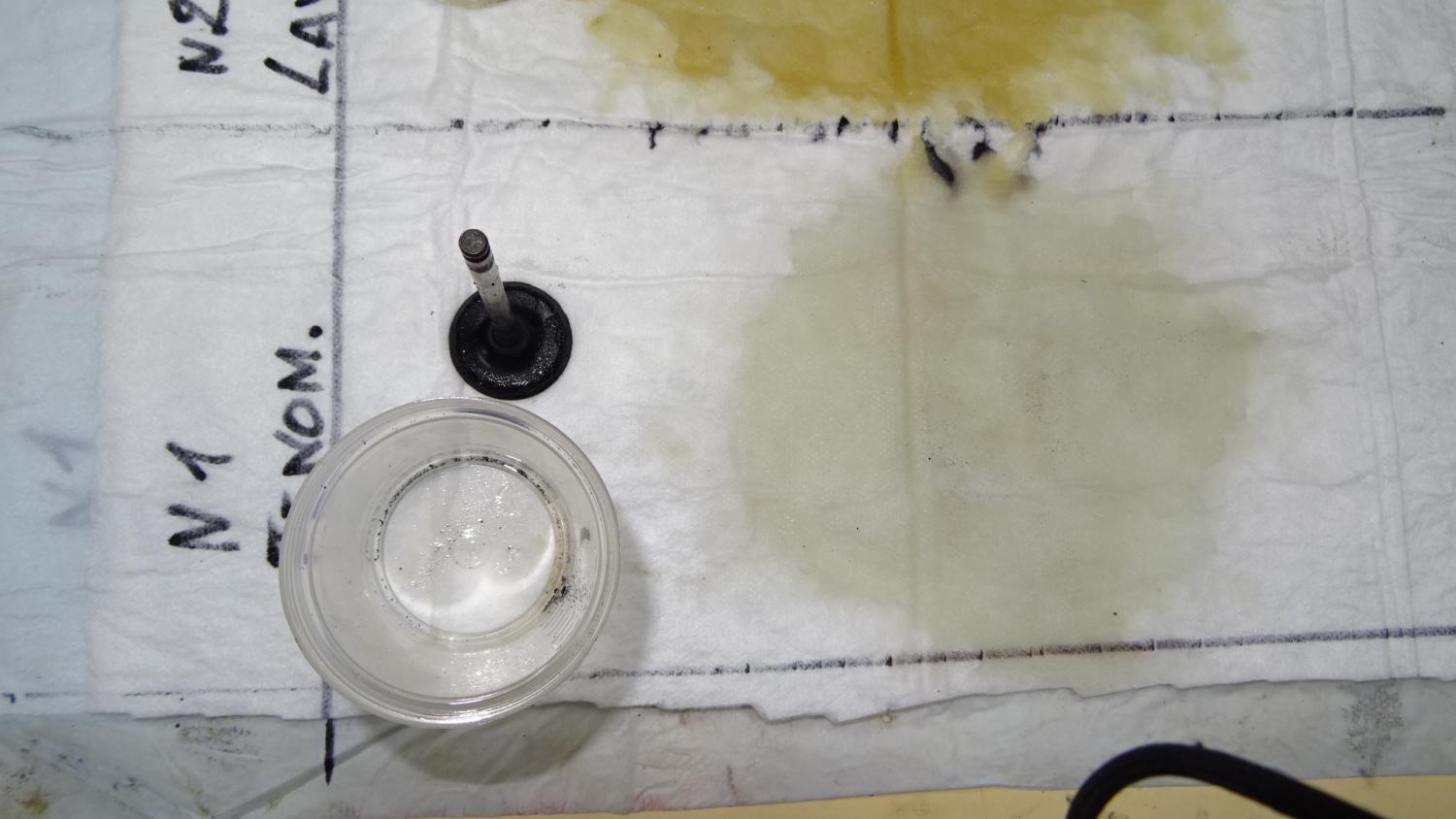

В 23:00 начали с парнями испытания по своей колхозной методике.
Прогрели блок до горячего состояния
Залили в цилиндры раскоксовки
Через час пошевелили и повращали пистоны в гильзах и оставили все до утра
Провели 30 минутные пробы составов на предмет очистки нагара на клапанах
Есть кое какие предварительные результаты
Скоро узнаете кто из них действительно раскоксовка, а кто -   беспонтовый пирожок​  :diablo:
Изменено пользователем Белковод
