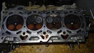

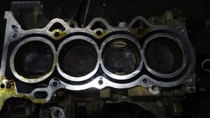

Вся проблема - двигатель 1. Поршней -4..
Кандидатов много. Будет испытание 4х раскоксовок.
Есть..
Появилось время заняться ерундой всякой.
Один знакомый олигарх подогнал нам свой ДВС в жертву науке.
Кандидат запущенный до ужаса.
Пал смертью храбрых от уверенности (или слабоумия) владельца что синтетические масла меняются раз в 10-15т/км.
Чумазый 1NZ  Toyota.
Встречаем :)
Поставлю опыты, о мнении оленеводов отпишусь.
Всем бобра.
Поменять кольца, колпачки, естественно все отмыть. Проедет ещё 300)
