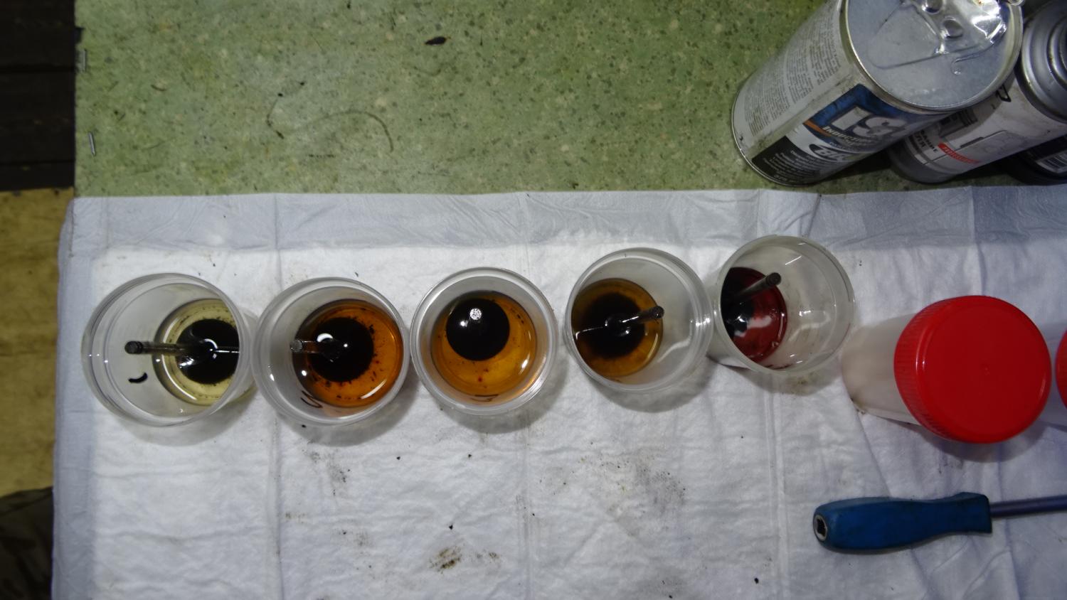

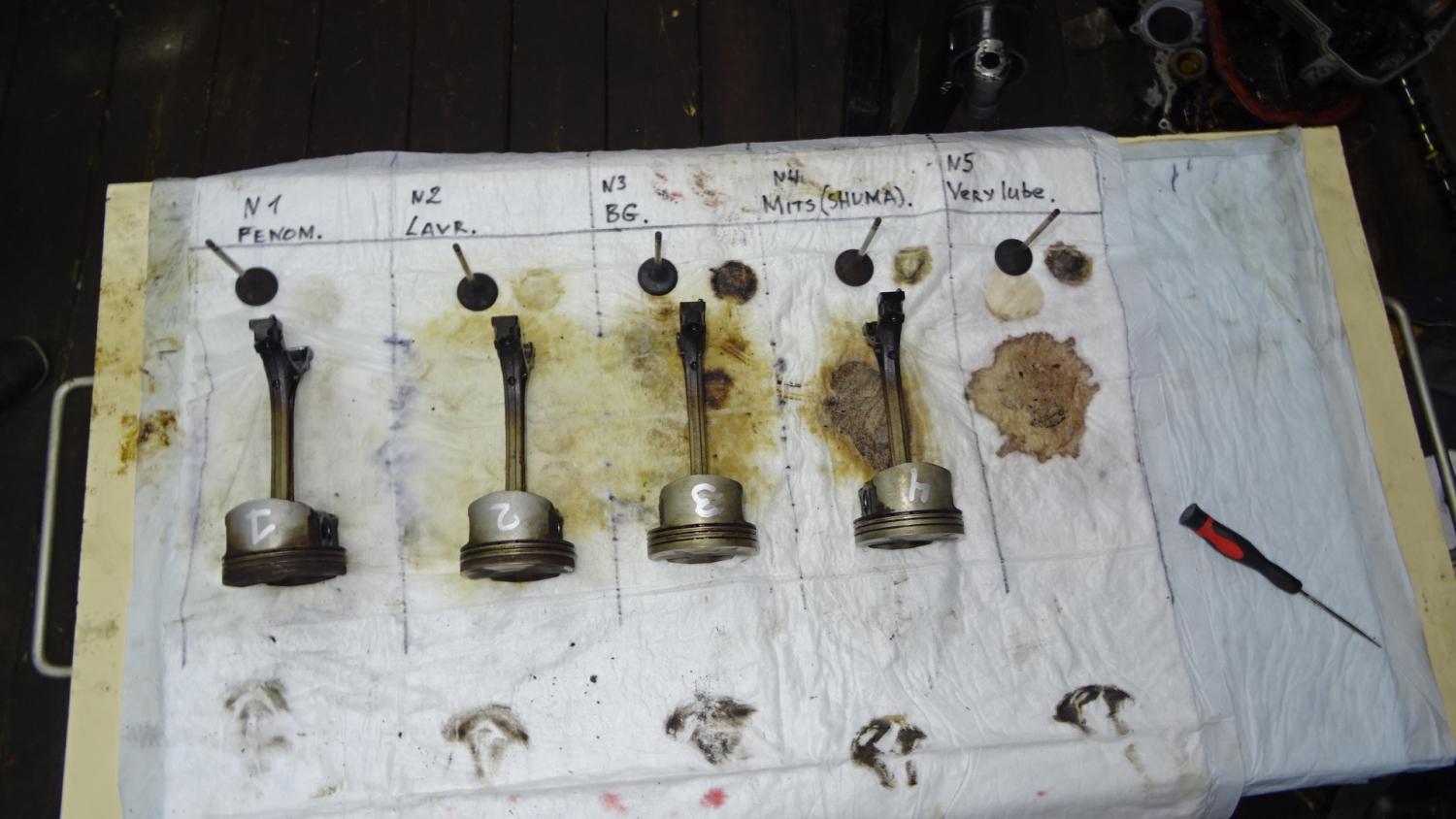

Итак опережу студию Белковзавр, опубликую видео Белковода с результатами их тестов роскоксовки:

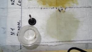

Значит судя по всему Феном и Лавр сразу идуит в мусорку, так как кокс плохо разъели.
1 место заняла Шума от Митсубиси, кольца отмыла, каналы размягчила, нагара на поршнях сняла, прволока лекго вскалзывала в каналы под кольцами:
2. место заняла BG Промывка топливной системы бензинового двигателя BG 211
К ольца отмыла, поршни стали металлическими после нее похожими на новые, что даже отметил автор, проволка в каналы под кольцами также вскальзывала легко.
Здесь я бы хотел остановиться подробнее. Это именно Промывка топливной системы бензинового двигателя BG 211, а не раскокосовка BG была. Она предназначена именно для очистки топливного инжектора, от твердых отложений на клапанах налипших углеродных отложений из системы воздухозабора и камер сгорания.
То есть точно для того же что и жидкости от Ликви Моли Ventil Sauber или Injection Cleaner  и Винса:
Которые многие используют для раскоксовки путем подачи с помощью капельницы:
Я не зря говорил присмотреться к Ventil Sauber потому что они схожи с  промывкой топливной системы бензинового двигателя BG 211 которую Белковод заливал для тестирования и которая показала очень хороший результат.
Но теперь мы наглядно знаем про эффективность BG 211 и Misubishi SHUMMA Conditioner

Дополню фильмы фотографиями - для адептов естественно.
1 Шума от Митсубиси
2. Промывка топливной системы бензинового двигателя BG 211
3. Ликви Моли Ventil Sauber
4. Injection Cleaner
