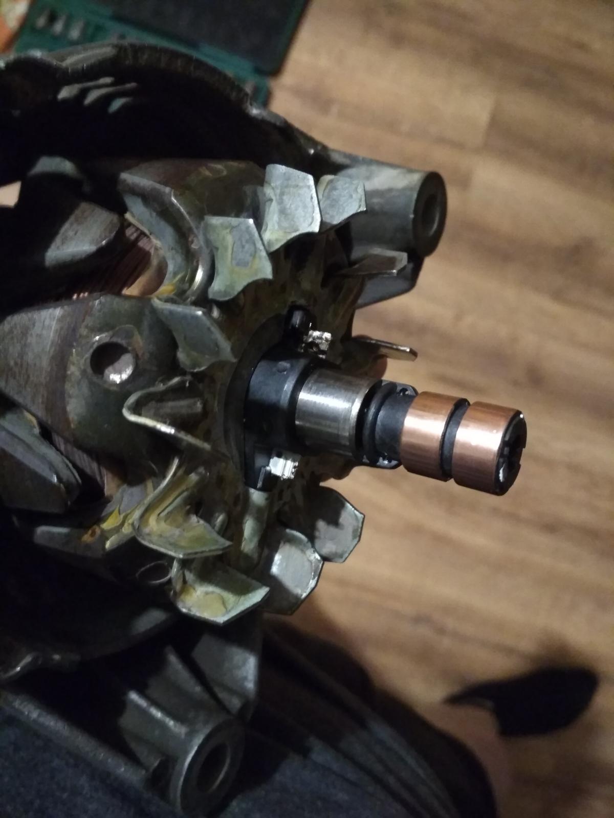

Вчера менял подшипники в генераторе Bosch.. Передний поставил FAG, а задний SKF.
В FAG была зеленая смазка в достаточном количестве. А в SKF прозрачная в количестве- "почти отсутствует". Пришлось добавлять LM 47(есть на фото).
Заменил ещё контактные кольца,- износ был критичным, и щётки ( поставил Cargo).
Щётки  в этом генераторе составляют один не разборный узел с регулятором напряжения, и так, как цена на этот узел начинается с 3500р., я решил иначе,.. и применил радикальные методы- бокорезы, дрель и паяльник. Результатом доволен.
Огорчает-то, что предидущий передний подшипник прошагал всего около 50-60т.км. Ставил NSK.  Посмотрю сколько этот пройдёт.

@Screwdriver78, задний подшипник SKF (на фото вверху) с этой LM47 пробежал те самые 50-60т.км. и на замену даже не намекал. Заменил его только потому, что перед снятием генератора оба подшипника купил.
Потому что задний подшипник генератора по сравнению с передним ненагружен вообще, потому что рычаг почти 1:10, и служит по сути для центровки. Даже сидит обычно в пластмассовой обойме. Он и на литоле весь срок службы отработает и не чихнет, лишь бы уплотнения держали.
