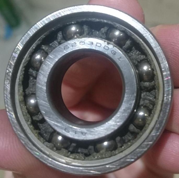

Снял ролики с генератора, закладывал в них 5 лет назад смазку Slipkote® Polyurea, пробегала она там ~84ккм, ничего не шумело, не беспокоило, просто интерес, что же с ними там, в каком состоянии.
По итогу, большой, крутится вполне свободно, смазки в нем мало осталось, на ощупь смазка вроде нормальная, немного кусочками, в маленьком смазки много, на вид получше сохранилась, и он потуже крутился.
На замену поставил хоженные подшипники с новой смазкой Whitmore's Polyna CV, когда полезу ее смотреть - хз, может как-нить )))
фото не самые лучше получились
Изменено пользователем Hasen

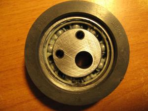

Есть официальное письмо от ЗАО «ВПЗ» (VBF)  и фото вскрытого натяжного ролика для ВАЗ2108.
Предъистория- заменил ролик,ремень,помпу начало жрать ремень.Первый комплект выкинул ролик и ремень(не Балаково и не VBF) полный хлам.
Второй комплект ремень Балаково, этот ролик.Появился писк через 4 км.Вскрыл ролик - фото . Количество и вид смазки все родное.
заменил смазку на МС-1510 или 1530(не помню точно.) Пробег 3500км ролик пока крутится нормально.
Позже пришло письмо,что подлинность ролика установить не возможно.Так-что может и подделку купил. Брал в крупном магазине.
Ответ завода VBF .doc
Изменено пользователем Yuron
@Yuron, это родной смазки цвет? У меня VBF ролики с зелёного цвета смазкой
подправил первое сообщение. Цвет и количество родное.
Перепроверил на складе... да, теперь и VBF и EPK идут с кремовой смазкой... год назад были точно с зеленой похожей на Chevron SRI
Количество смазки как на фото? По моим прикидкам смазки сильно не доложили.
Я не вскрывал... но смазка вылазит из под защиты нормально так, у вас на фото кстати тоже видно что по краю её много. Ну и по мне достаточно смазки они положили в том что на фото ролике
