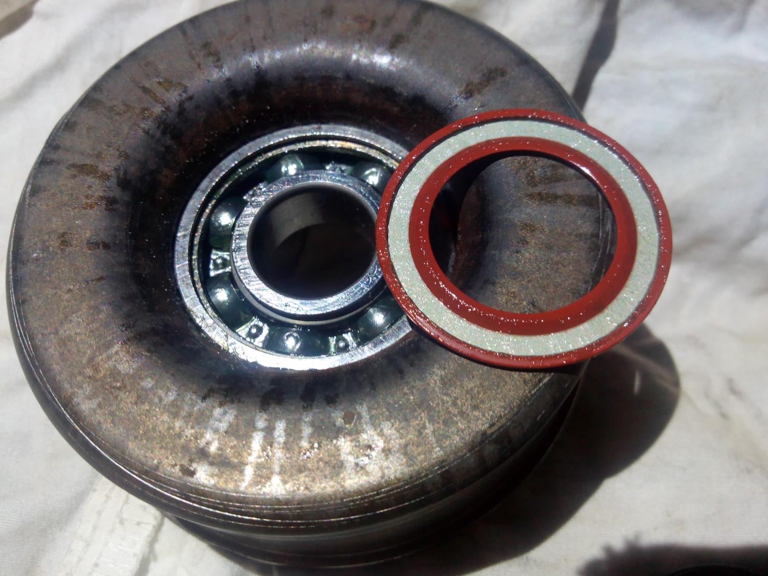

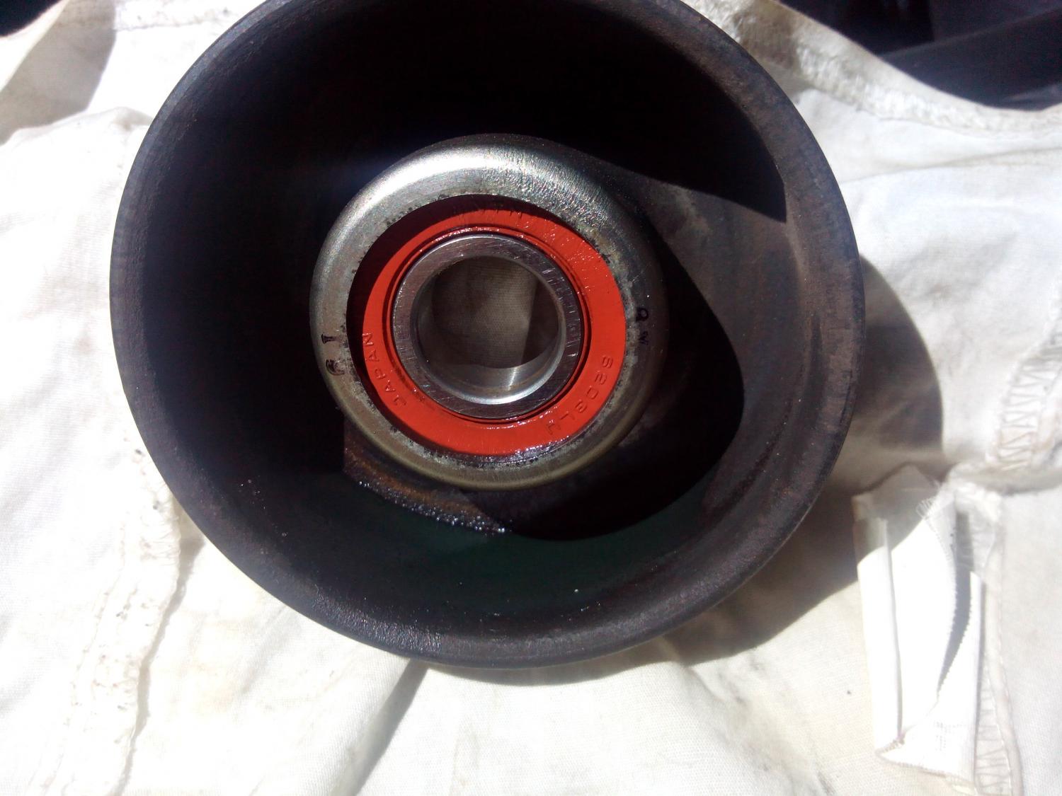

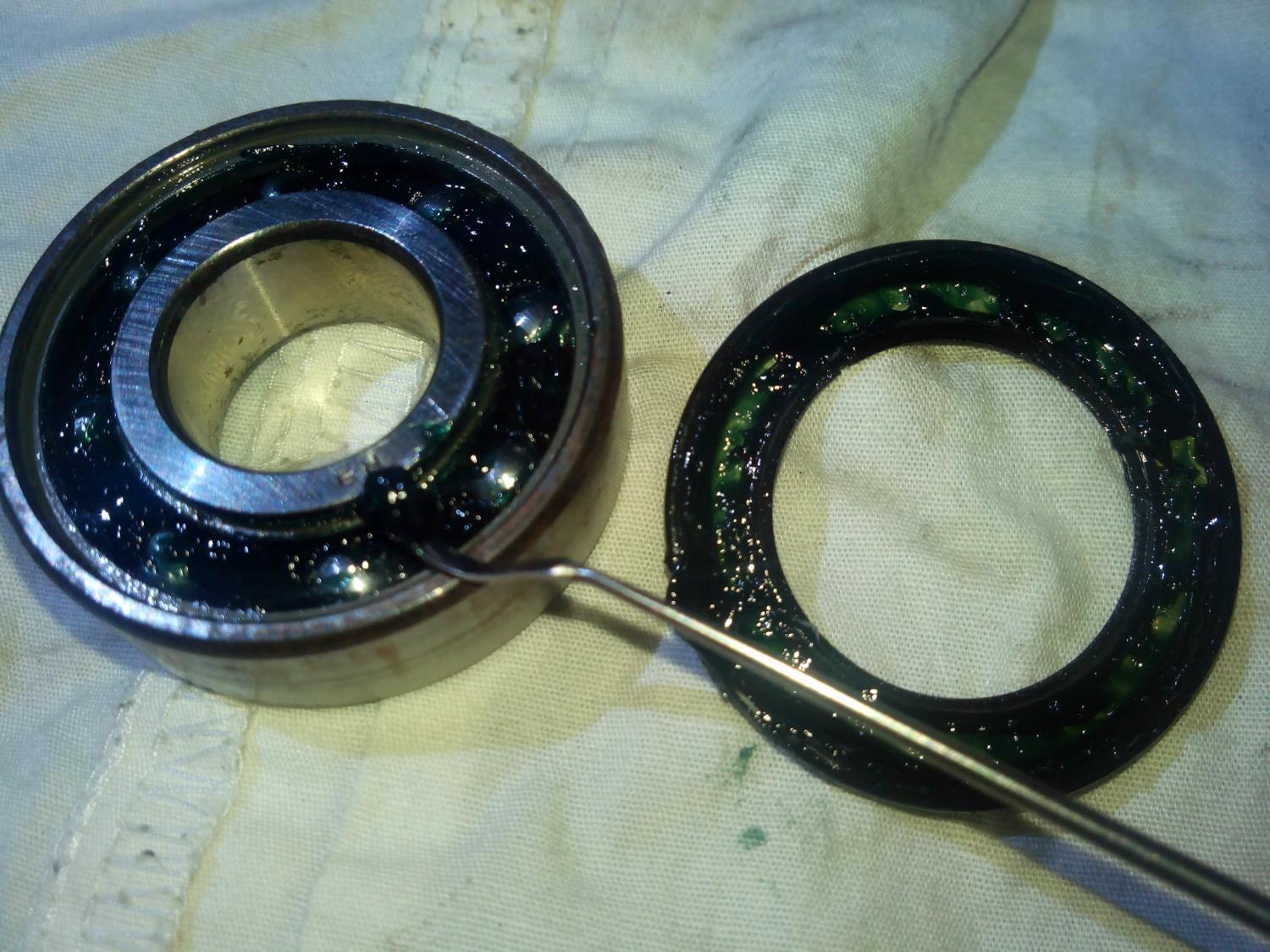

8 марта 20179 г Продолжение марлезонского балета. Сегодня снял ролик. пробег 300км. как видно CHEVRON SRI весело и практически полностью покинул новый подшипник NTN. фото 1. 2. и продолжал его покидать даже в статичном положении (хотя может просто стёк в нижнюю точку по ролику фото 3. Для примера подшипник KOYO из этого ролика. фото 4. Пробег не известен, но мной смазан 2 года 30ткм назад смазкой Swd Rheinol. Вот теперь не знаю совсем что делать, и зачем я начал читать тему пластичных смазок
