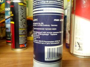

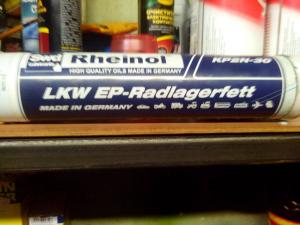

Простите-извините. Тема очень интересна. Но я закладываю в подшипники роликов и ступиц вот эту смазку.
http://swd-oil.ru/pdf/dir_009/Rheinol_LKW_EP_Radlagerfett_KP2N_30.pdf
в роликах зарекомендовала себя хорошо. недавно менял грм , 90000 проехали. смазка на месте, подшипники живые,
