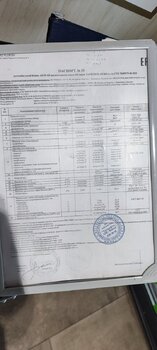

Паспорта качества: https://quality.taneco.ru/20190322/  (последние цифры - дата, меняем дату и видим новые паспорта )
В чем разница? На заправке два пистолета одного бензина. Один Танеко, второй Татнефть. П инету не угадаешь какой из них вставлять.
95-й Татнефть. СПб, Оптиков 2. Было сказано, что Кириши не возят, бензин Лукойловскиий.
23 минуты назад, Kauspb сказал:
А написано, что по паспорту Кинеф, да и по фракционке кириши, кто-то явно говорит неправду, либо паспорт фуфло.
Изменено пользователем vartija
21.06.2025 в 16:04, vartija сказал:
Действительно, ОЧ 86,4 - это как правило Кириши.
2 часа назад, Kauspb сказал:
И по остальным показателям тоже

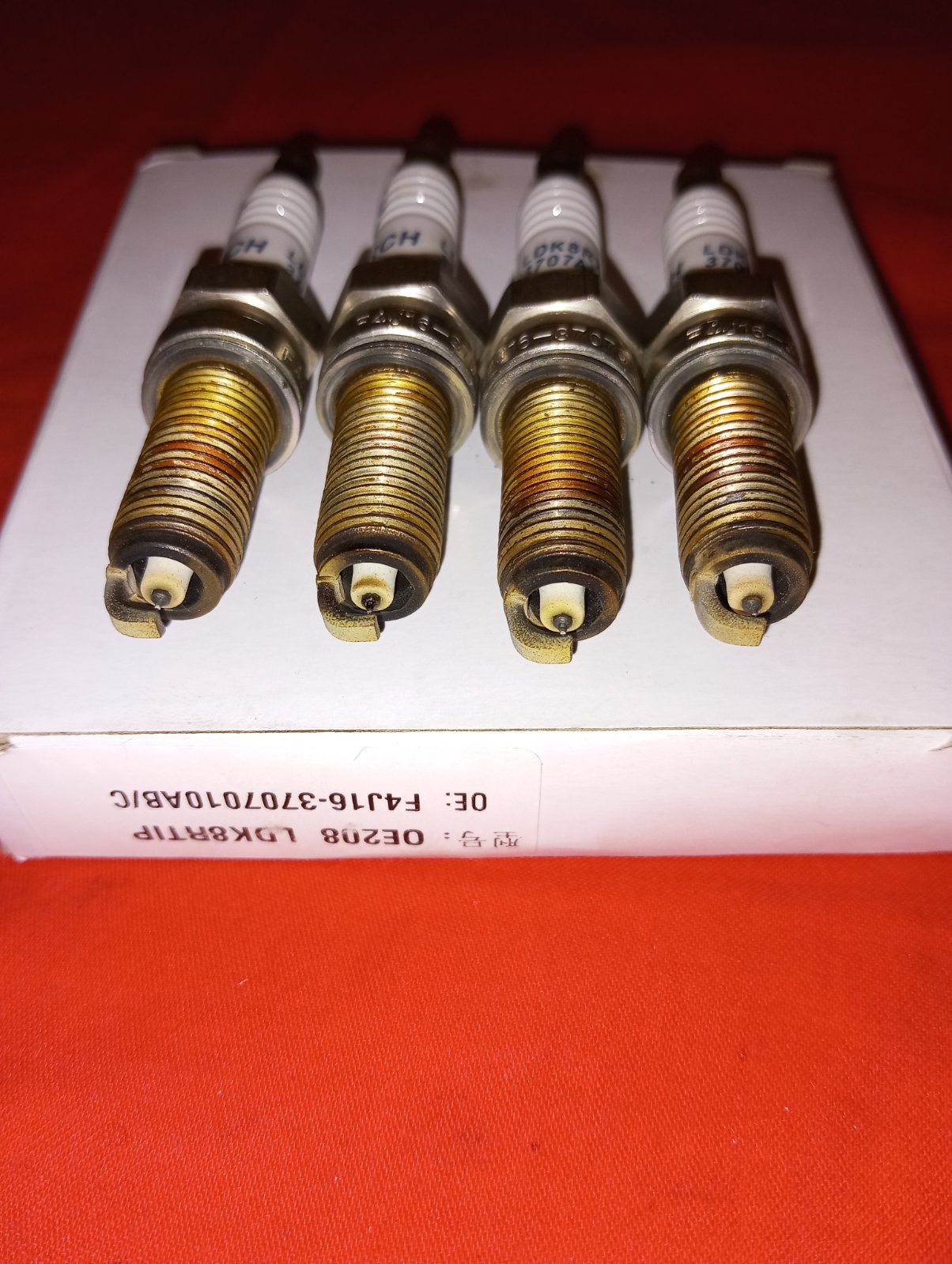

Заводские Торчи (Китай) пробег 40тыс.км бензин лью исключительно Татнефть АИ95 (чаще у них на АЗС Танеко, но не всегда)
А что с ними не так? Вроде прилично выглядят.
5 минут назад, Kurt78 сказал:
Так и я о том же, хороший бензин у Татнефти. Я его уже 25лет лью и свечи всегда одинаковые, вот такие, как на фото. Динамика у авто отличная, расход близко к паспорту, чего еще надо? Цена, кстати, если есть карта, особенно, если она платиновая - то можно сказать, что даром))) Это вам не Лукойл с Тебойлом

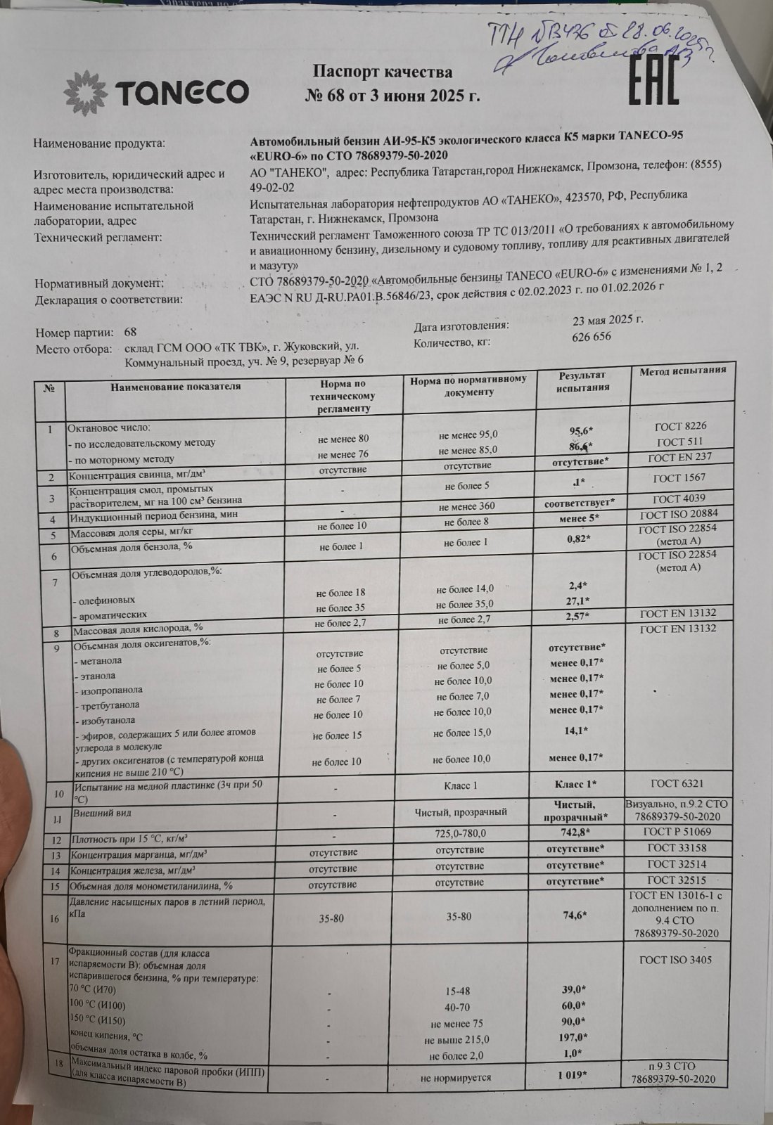

Продолжаем мучать ии дипсик, вот что он думает за 95ый от Татнефть с АЗС на съезде в сторону аэропорта Домодедово:
### Анализ паспорта качества бензина АИ-95-К5 (TANECO-95 "EURO-6")
#### **1. Общая информация**
- **Производитель**: АО "ТАНЕКО" (Нижнекамск, Татарстан).
- **Номер партии**: 68, изготовлен 23 мая 2025 г.
- **Объем партии**: 626 656 кг (≈ 850 000 литров).
- **Место отбора**: склад ООО «ТК ТВК» (г. Жуковский).
#### **2. Основные показатели качества**
- **Октановое число**:
  - Исследовательский метод: **95.6** (норма ≥ 95.0) — отличный показатель.
  - Моторный метод: **86.4** (норма ≥ 85.0) — соответствует высокому качеству.
  *Чем выше октановое число, тем лучше бензин сопротивляется детонации (стуку в двигателе).*
- **Экологичность**:
  - Сера: **менее 5 мг/кг** (норма ≤ 10) — мало вредных выбросов.
  - Бензол: **0.82%** (норма ≤ 1%) — безопасно для здоровья.
  - Свинец, марганец, железо: **отсутствуют** — нет вредных металлов.
- **Стабильность и чистота**:
  - Смолы: **1 мг/100 см³** (норма ≤ 5) — минимум загрязнений.
  - Индукционный период: **соответствует норме** — бензин не окисляется быстро.
- **Испаряемость**:
  - Давление паров: **74.6 кПа** (норма 35–80) — подходит для летнего использования.
  - Фракционный состав:
    - 90% бензина испаряется при **155°C** — хорошая испаряемость для плавной работы двигателя.
#### **3. Добавки и безопасность**
- Содержит антиокислительную присадку **«Агидол-12»** (защищает от старения).
- **Нет** запрещенных присадок (металлосодержащих, монометиланилина).
#### **4. Соответствие стандартам**
Бензин соответствует:
- Техническому регламенту Таможенного союза (ТР ТС 013/2011).
- Внутреннему стандарту TANECO (СТО 78689379-50-2020, класс "ЕВРО-6").
### **Заключение: Хороший ли это бензин?**
✅ **Да, отличный!**
- Высокое октановое число (95.6) — защищает двигатель от износа.
- Чистый состав (минимум серы, смол, нет тяжелых металлов) — экологичен и безопасен для мотора.
- Соответствует строгим нормам "ЕВРО-6" — подходит для современных автомобилей.
- Хорошая испаряемость и стабильность — гарантирует ровную работу двигателя в жару.
**Рекомендация**: Можно смело заправлять этот бензин — он не только соответствует всем требованиям, но и превосходит некоторые нормы (например, по сере и смолам).

01.07.2025 в 02:18, teanovod83 сказал:
Напрашивается вопрос, если бенз такой чудесный, то можно ли затянуть смену масла (лук армортек ФД 5w-30) на моторе g4na, хотя бы до 10000км? Пробег в основном по трассе.
Что в нем чудесного? МТБЭ под верхний край! В теме паспортов пару лет назад за это тут только ленивый не пинал Танеко, это уже давно стало не багом, а фичей. Все остальное обычное. Можно разве что за низкую серу похвалить - тут стабильно у них чисто.
большинство обывателей так и меняют при чем не по трассе. Если по трассе можно и 10, что ему будет. А если цвет гудрон, то понятно что сливать надо было вчера.
Изменено пользователем Buran
13.07.2025 в 22:32, Buran сказал:
