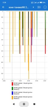

Алексей1211 на таком 92м кратно больше откатов чем на 95м, соответственно больше детонаций.. не очень такой бензин подходит в этот мотор. Вот такой я вывод для себя сделал.

Не зашёл такой китайцу моему..
Егор К странно, откатов больше, чем на 92м. Хотя паспорт нормальный и оч хорошие.
Да вот так, сам удивился.. и едет не очень.

Егор К во тебя бросает про волнам... То 92, то 98:shok:.
Shamhoon так интересно же))
10 часов назад, Егор К сказал:
Спб, Пулковское ш
Я думаю эфиры уже вышли, я сам заметил эффект, когда вчера залился, и все пришло в норму. До этого в баке плескался бенз 1.5 месяца, а сколько он еще где хранился...
