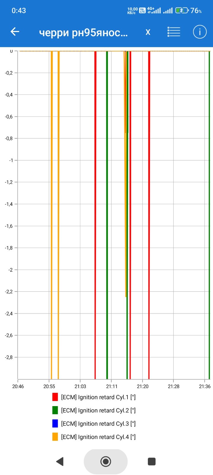

vartija потестить залил, больше не буду)) вот на обратном пути пол бака 100ки Янос залил поверх 92го и вот так откаты:
На 95 янос вот так:

Как такие графики построить? В какой программе?
2 часа назад, Soldat163 сказал:
Это carscanner

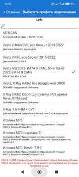

Soldat163 есть ваши авто там. Вот пара скринов, для понимания. Порядок такой. Запускаете приложение, заходите в пункт запись, ставите галочку, потом полключаетесь к елм, потом в пункт графики/показатели, там выбираете 4 датчика по детон. отскокам (в данном случае они так называются), запускаете график от времени и мноиторите в режиме онлайн. Потом можно в пункте где запись посмотреть лог и опять же посмотреть уже построенные графики. Как то так)

Спасибо! У меня стоял не правильный профиль. Теперь все отлично.

О чем говорят эти графики? Можете сказать.. и Лукойл на обратном пути, лучше ?
