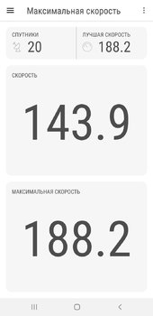

Сегодня прокатился, проверил максимальную скорость по прямой.
Автомат держал на 5й передаче где то до 160км/ч, потом переключился на 6.
Думаю 190 могла поехать, участок прямой дороги закончился
