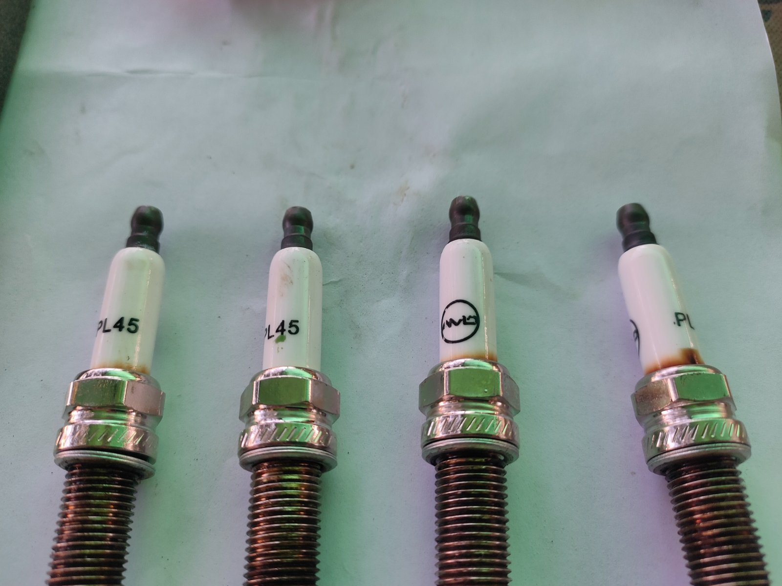

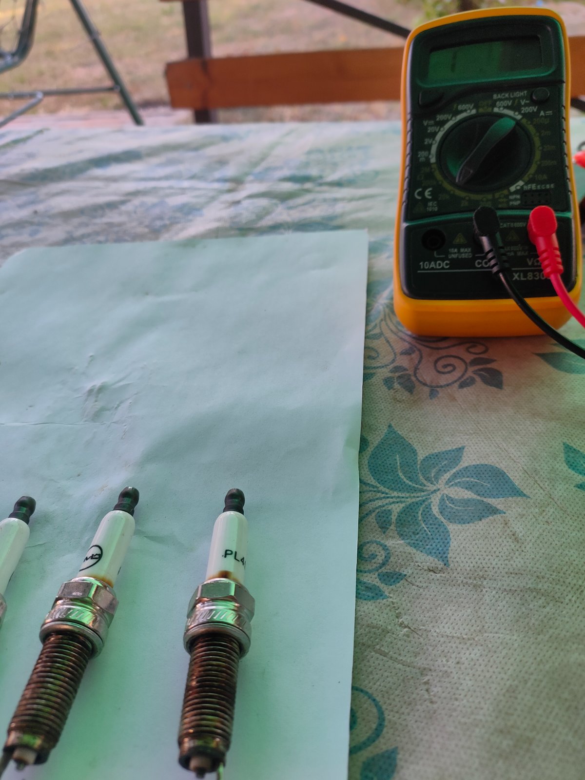

Продолжаю маленькую тему чисто для себя. На днях опять чё то затроило, пробег ровно 98000км, т.е. 11300км за год и 10мес, тогда ей поставили комплект свечей от АМД, и вот он в моих ручищах), напомню, ставили без меня и срочно.
Ну что, зазоры от 0.8 до 0.85мм, а вот сопротивление 5,6,10.5 и аж 16кОм, увы, проморгал именно ту свечу, ктр с 3го цилиндра, но не суть. После замены на китайские НЖК 1578 всё пришло в норму. Вот такой вот поучительный опыт с АМД.
На боковые электроды не обращайте внимание, это уже я отогнул, чтобы замерять было удобнее.
