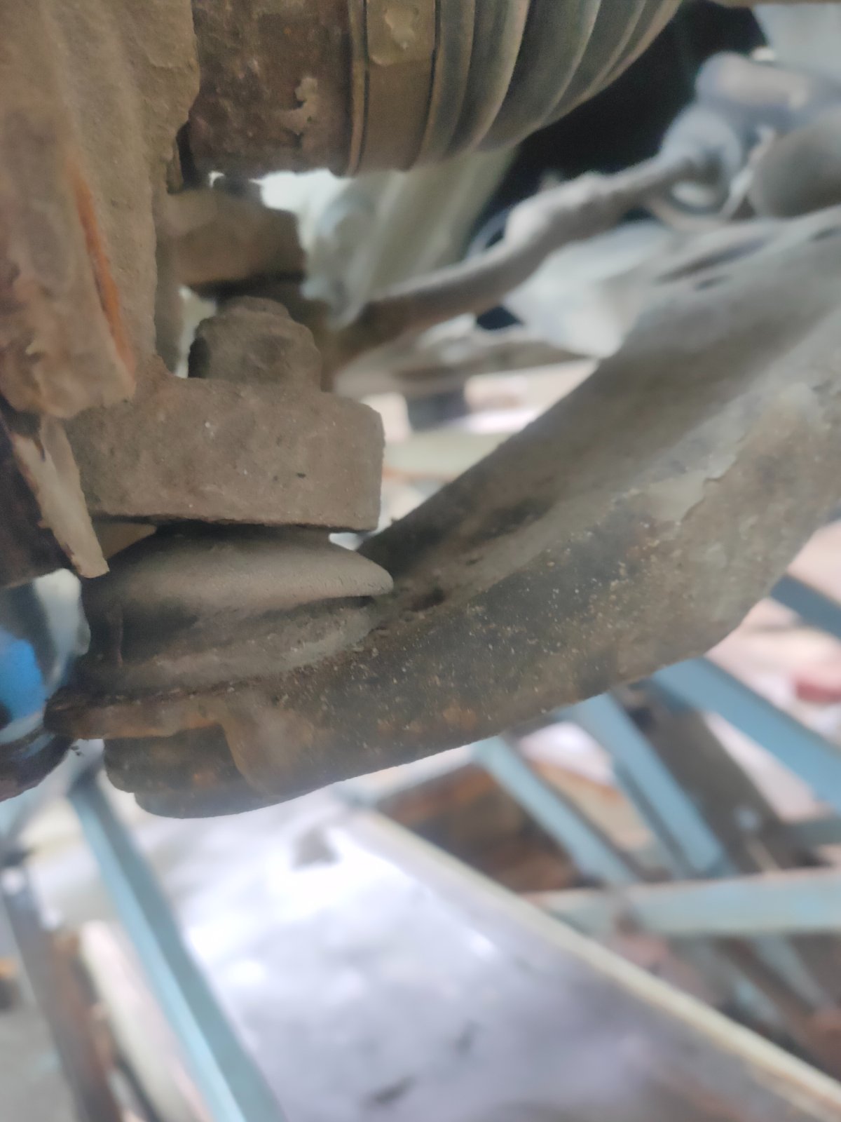

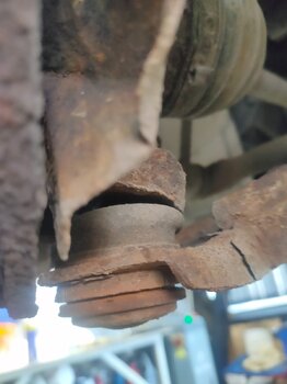

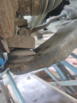

Сорян что не в тему, но лучше здесь спрошу.
Меняли сегодня на Рио 2012г. передние диски и колодки, ранее был стук слева, нашли его источник с водит. стороны, шаровая вышла из чата, механики говорят что надо менять рычаг, т.к. новую шаровую не поставить т.к. отверстие в рычаге раздолблено и только сварка, а они этого не делают и смысла нет заморачиваться, проще и лучше поменять рычаг в сборе. Собственно отсюда и вопрос, правы они или нет, две фотки с разных сторон, ну там понятно какая сдохла.
37 минут назад, Евген48 сказал:
правильно говорят.
