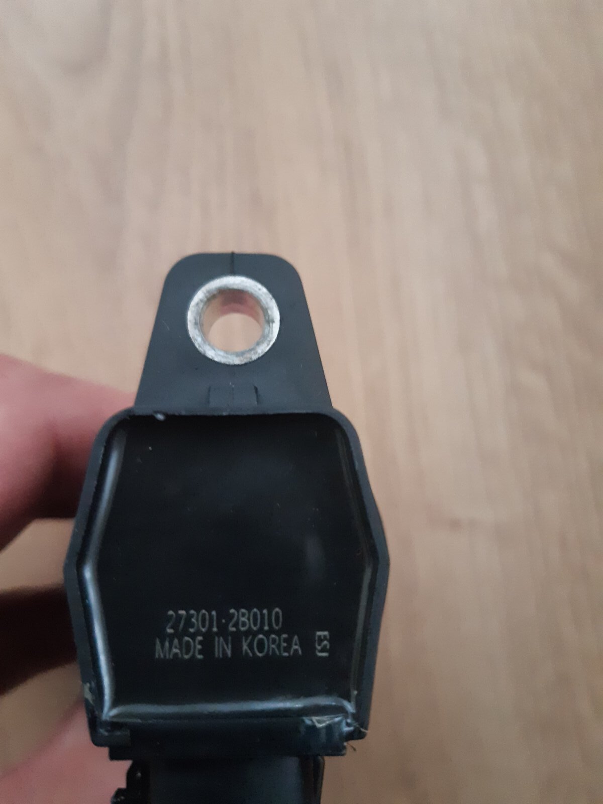

всех с Новым Годом!  не знаю,может кому-то будет полезен мой пост, по катушкам не нашел темы. в январе 22г. забарахлили 2е катушки зажигания на G4FC (1 и 3 цилиндр), по совету продавца магазина з/ч , где покупал все для авто приобрел 2е катушки SPEEDMATE  SM-ICH015 по 1700р за штуку. поставил, все гуд. в апреле 22г. забарахлили еще 2е(2 и 4 цилиндр). цены к этому времени подскочили прилично. нашел в экзисте по 2060 р. за 1 шт.купил их, поставил. и вот 28 декабря, стоя на свефоре мотор стал немного троить и колбасить ...вылез чек....блин чего за фигня подумал я. по езде до знакомого со сканером чувствовал пропуски зажигания и плохую тягу, похожее наблюдалось когда проблема была в катушке. думал может чего-нибудь в проводке, разъемах.подключили сканер, ошибка по 2у цилиндру, катушка отходила 8 месяцев. заказал новую оригинальную катушку 27301-2B010, зная, что будет там лежать YURA.кстати старые были две орига YURA и две ERA 880259 которые у меня с момента покупки авто отходили 3,5 года, а сколько до продажи авто отходили неизвестно.теперь вот думаю, когда следующие катушки Speedmate начнут сыпаться. вообщем SK NETWORKS масла и фильтра они умеют делать, а катушки как-то не очень.на катушке сверху только оригинальный код намалеван.
