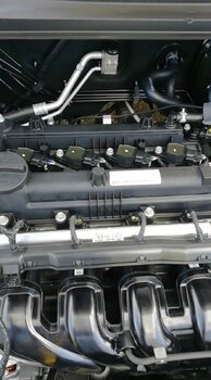

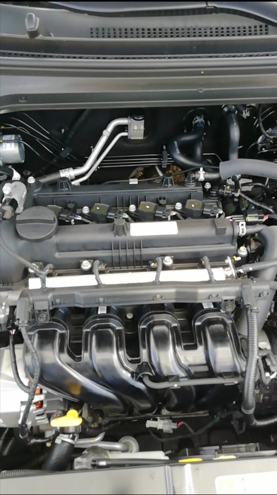

И генератор, и ЭБУ, и все остальные разъёмы, действительно, влагозащищенные и им действительно ничего не будет, а вот в свечные колодцы влага каким-то образом, всё же попадает, хоть катушки имеют резиновые уплотнители.
Что бы этого не было я с правой стороны крышки, где идут провода катушек вставляю плотно пакет , там щель такая приличная и если лить туда напором, то вода обязательно окажется в свечных колодцах.
20 минут назад, Mymessengers сказал:
Я на всякий случай)
А сейчас новые РИО, с 2020 года, идут уже без этой крышки и у меня на 2,0-х литровом моторе, тоже этой крышки нет
Роман 73 да, кстати, видел моторы без этих крышек. Знакомый ездил к дилеру на ТО, ему там помыли а/м и двигатель. Я вот думаю, попала в колодцы вода или нет?
Приколхозить верхнюю крышку на всякий случай было бы не плохо, мне кажется.

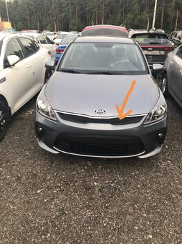

С 2020 года пропала решетка под капотом, сейчас там просто пластмассовая заглушка (фото) Оптимизация, мать её))) Производители экономят буквально на всём. О чём говорить, если мотор стал легче на 12кг, а у ВАГов уже давно маслянные поддоны идут пластиковые, на некоторых авто.
На 4 поколении изначально сразу там была не решётка а заглушка, типа фальш решётка, настоящая решётка радиатора снизу, там же за ней и радиатор. Просто на 1-3 комплектации она прямая, а на 4-5 с пупырками, но такая же глухая.
