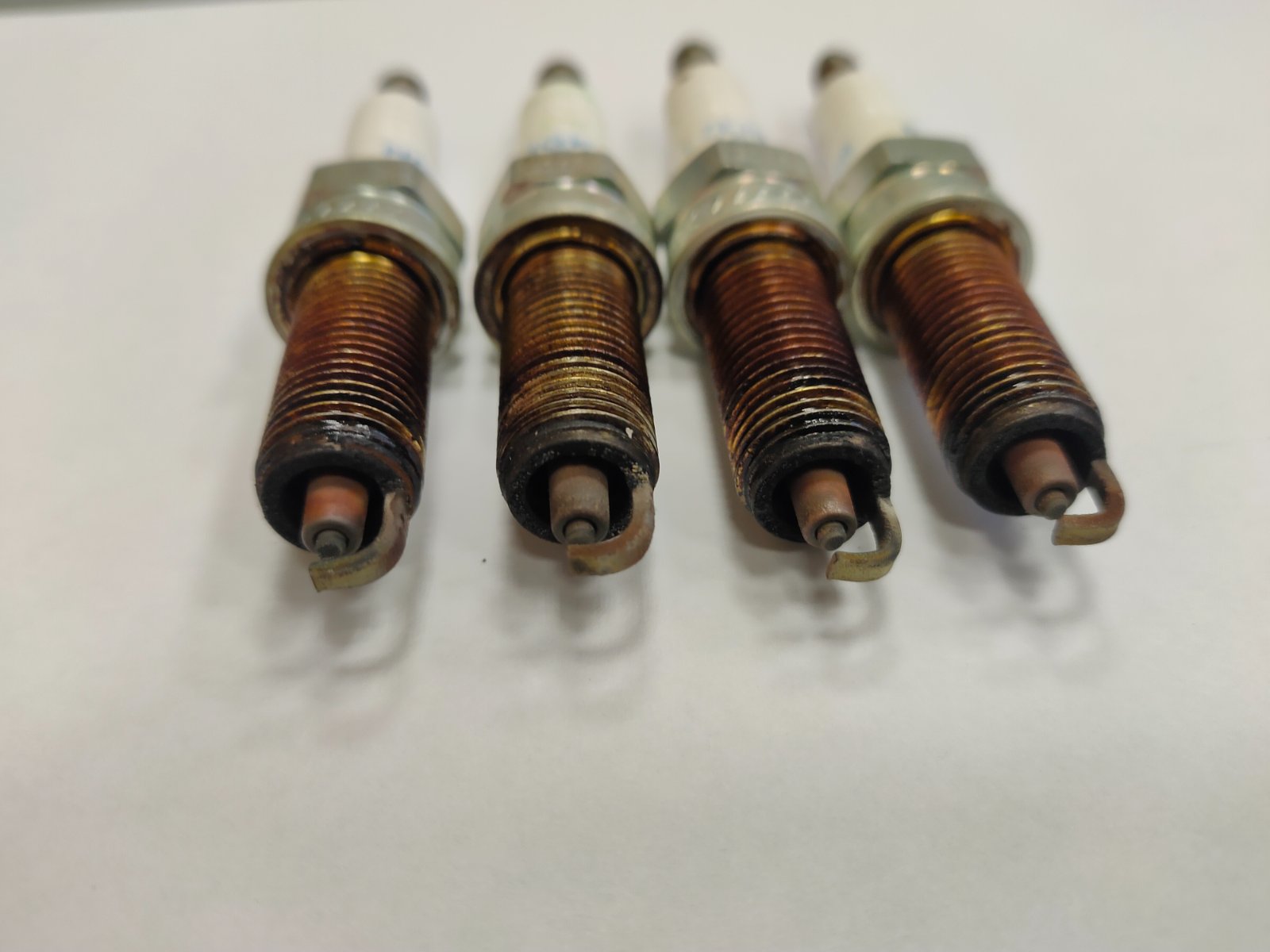

Примерно 500км назад (сейчас пробег по одометру 86700км) двс затроил, скинули катушки, свечи, одна катушка под замену, свечи тоже поменяли (обращение в сервис было без моего участия), я только попросил оставить свечи, т.с. глянуть, померить сопротивление итп. Сегодня меняли масло и фильтры, ну и заодно забрал свечи, сказать что я окуел это ничего не сказать, это родные заводские свечи, авто уже 10 лет и скорее всего пробег родной, при этом ранее (когда то давно) одну катушку уже меняли, неудивительно при таких то свечках. Померил зазоры и сопротивление, зазоры от 1.5мм до 1.8мм, сопротивление 6.2-6.9кОм. А вы говорите 20-30т.км. и менять, тут минимум 86500км, я просто был в шоке, молча забрал, но девочка всё поняла по моему молчанию:sarcastic:
