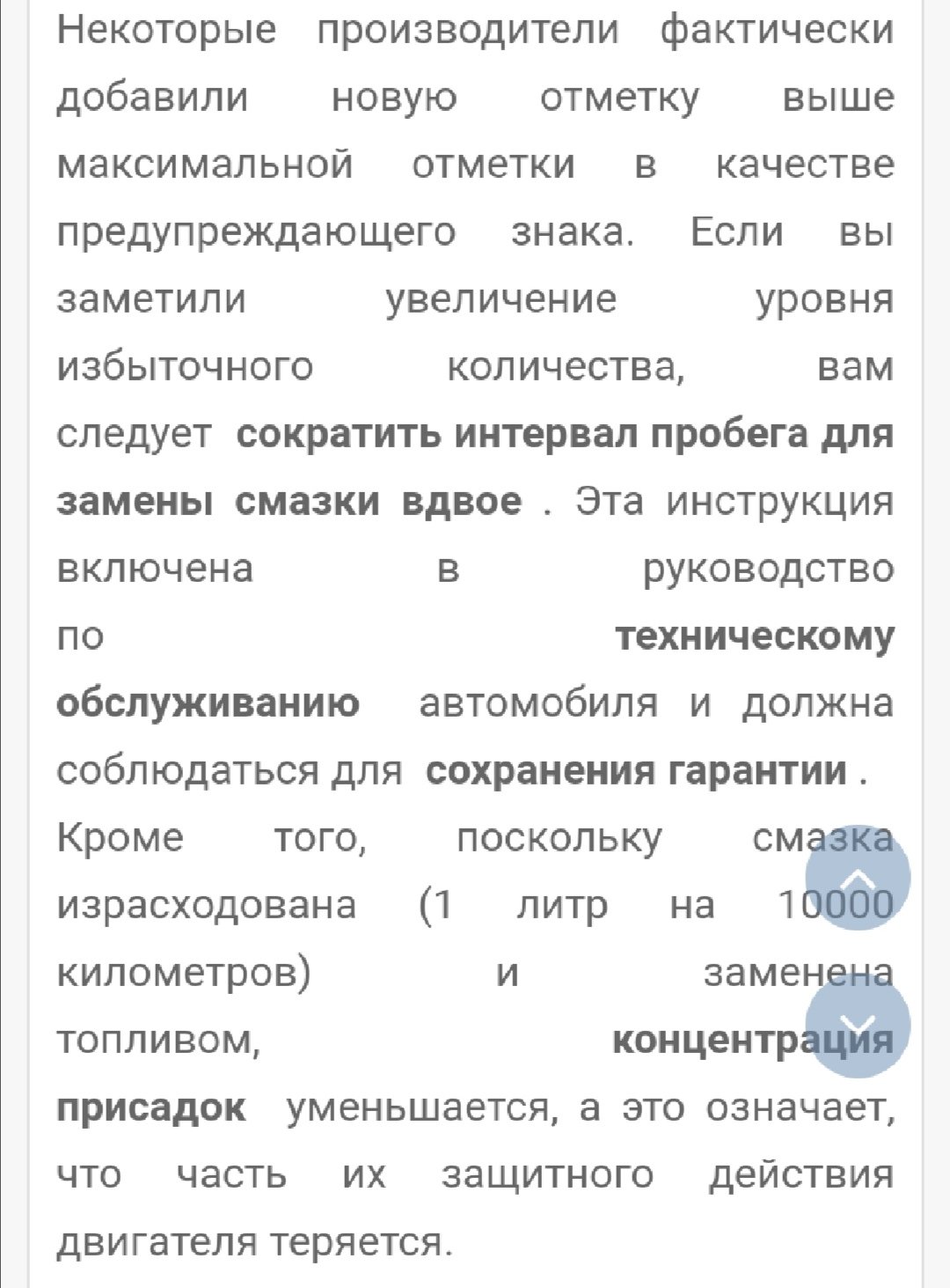

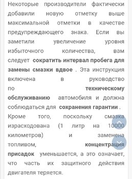

Где-то читал про эту появившуюся новую отметку на щупе, которая идёт выше уровня max. Даже заскринил для себя. Это если мотор льёт топливо в картер. Вроде бы с этим связано
Роман 73  получается, что по верхней отметке, плюс 5мм вооообще не страшно))), для меня тем паче, замеры делаю на холодную)
52 минуты назад, исламыч сказал:
5мм не страшно, но увлекаться не стоит. Если снять заливную крышку, то нехило так дует. А лишнее давление картерных газов тоже хорошего не сулит:)
