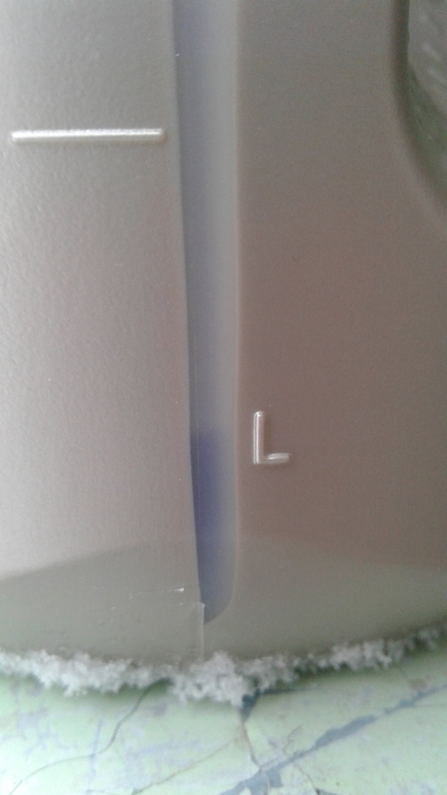

Сьездил на то1 к од. Залили масло больше максимума на щупе.Теперь тресусь за сальники. Прилагаю фото сколько в канистре лсталось.

Денис981 Канистра какого объема?
4л.
По поводу перелива очковать не стоит, последствия могут быть в случае доп. заливки 1,5 и более объемов картера. Сам, к слову лью +3-5 мм выше макс по щупу

Денис981 , вам "перелили" максимум, это гр 200 и то вряд ли, оставьте как есть.
