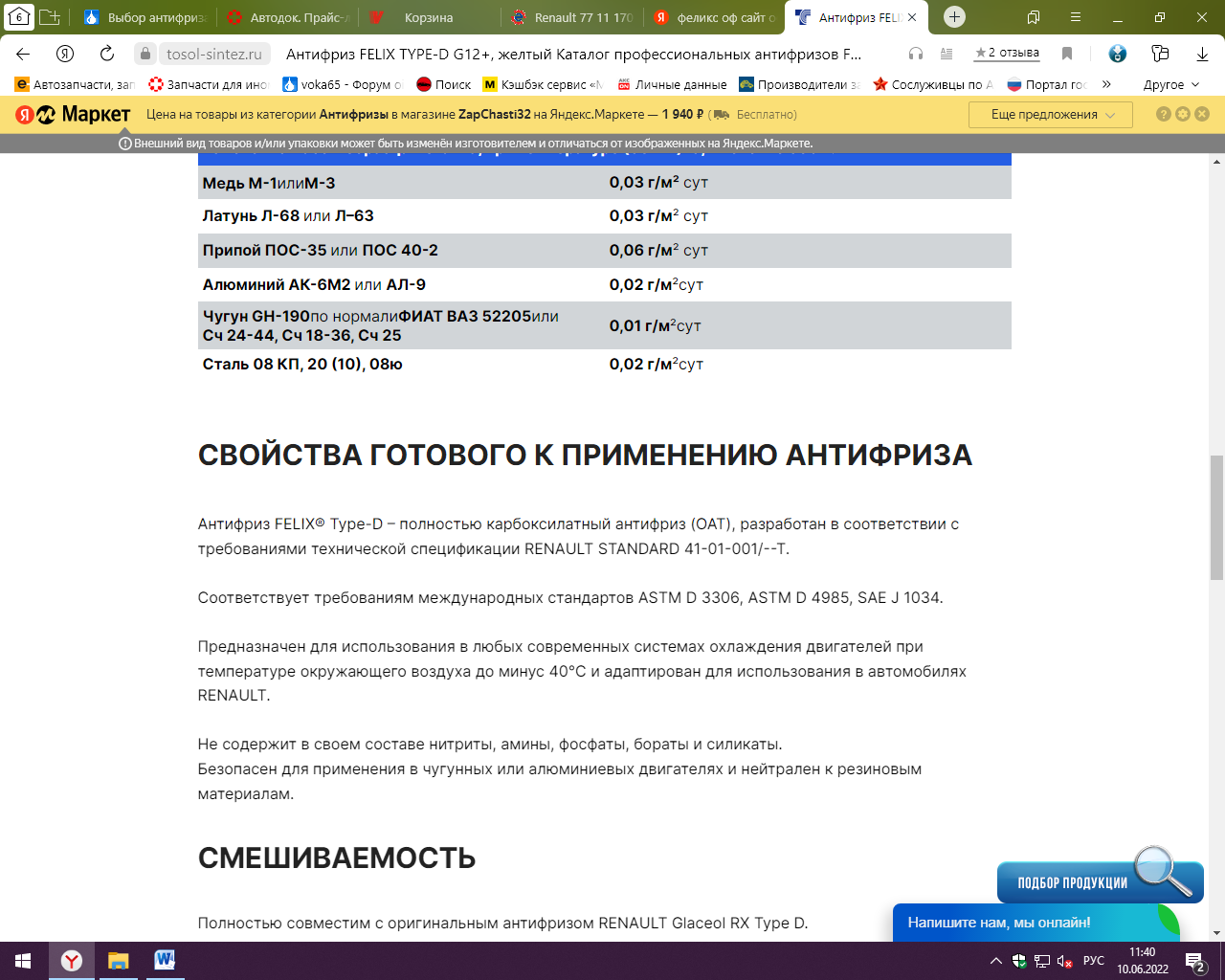

Доброго времени суток  , хлопцы подскажите какую ож лить в дастер , RENAULT GLACEOL RX TYPE D , кулстрим NRS дороговато , приглядел феликс с реновскими  соответствиями , но судя по написанному выше как то не советуют брать не феникс не синтек. Может есть ещё чего можно залить?
пы сы может раньше кому советовали кто знает кинте ссылку.
Изменено пользователем voka65
voka65 Я себе феликс подливаю, и на прошлых машинах феликсом пользовался, отличный продукт. А кто тут против феликса?

Да я тоже на тойоте отъездил под 90 тыков , как заливал розовую слезу так через 2-2,5 года и сливал розову слезу. Может показалось что против ,:pardon:но как то советуют всё почему то импортное особливо этот кулстрим.
А подливаешь к феликсу или другое залито , скоро далёко ехать хочу взять на доливку (на всякий случай) , да и так к  осени думаю закупиться на  поменять
