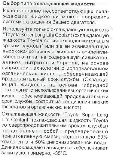

имею двигатель 1az-fse (тойота авенсис 250), в системе залит HEPU P999 G12 Plus, сейчас по весне хочу заменить полностью ОЖ, по совету знакомых прикупил 7к Felix g12+ красный Carbox, стоит в пакете на балконе, но почитав форумы и большое недоверие многих ремонтных СТО, решил обратиться сюда на форум, в самой теме про феликс одни хвалят, а другие смело говорят что ОЖ этого производителя полная лажа. Решил спросить, на что лучше все же делать замену в моем моторе? купить Hepu g12 красный или тот же G12+ малиновый, или что другое посоветуете? Оригинал SLLC у нас в РБ если заказывать цена немного кусается... по мануалу замены в мой мотор необходимо использовать ОЖ на основе этиленгликоля, которая включает в себя больше 50% его, но не больше 70%. по объёму 6л.

1 час назад, gevrion сказал:
Ни чего подобного. Вот что рекомендует мануал.
Изменено пользователем SL1
SL1 Интересно они перевели Low Phosphate - как 'низкие фосфаты', имелось в виду низкое (пониженное) содержание фосфатов видимо. А так Тойота молодцы, прямо пишут какой антифриз по рецептуре нужен.
